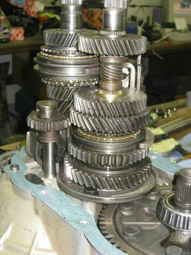

Der Tachoantrieb ist beim 020-Getriebe nicht am Diff, sondern an der Getriebeabtriebswelle (siehe Bild). Wenn der Tacho nicht hochgeht, steht diese offensichtlich schon.
Also vermutlich Kupplung defekt oder kein Gang drin.

Demnach ist eine Antriebswelle defekt, dann muss aber auch der Tacho hochgehen.
Img-6952-k
@GLI : Der Tacho bewegt sich laut seiner Aussage...Stimmt, da reichts ja, wenn eine hin ist. Ach ist das der 2. Thread zu dem Thema? Ich dacht mir schon, dass wir das doch erst vor kurzem hatten...aber war das nicht ein Country-Golf?
