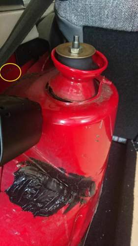

Hallo, habe ein Problem mit meinem Golf 2.
Aussagen wie Schrott oder der ist fertig bitte unterlassen, ich möchte nur Infos oder Tipps wie ich richtig vorgehen soll!
Ich tippe mal das schwarze ist Karosserie dichtmasse? Abkratzen und die Rost stellen schweissen sollte ja kein Problem sein. Mehr sorgen bereitet mir das Federbein was unbedingt rauswill. Dieses Auto soll definitiv wieder tüv bekommen

ich selber würde schauen das ich den dom auf dem schrottplatz bekomme.ob ich das selber machen würde stelle ich mal in frage weil schweißen ist nicht so meins!!weil wenn du da nen vr rein machen willst sollte es vernünftig sein!!!das raus trennen aus beider fahrzeuge würde ich mir von einem karosseriebau zeigen und erklären lassen,kann ja nicht die welt sein!?
das wäre so mein vorschlag.was auch net schlecht wäre das du das im vorfeld mit nem tüvprüfer abklärst wie und was er da sehen will!!
Da hat ja schon jemand professionell gepfuscht...
Bau erstmal Federbeine und Tank aus, das ist in 30 min gemacht. Dann kannst Du Dir das Drama von außen ansehen und bekommst einen Überblick über das gesamte Ausmaß.
Wenn das ein Projekt werden soll, muss das ja nicht zum Nulltarif repariert werden, sondern man kann ein paar € in Blechteile für eine ordentliche Lösung investieren.
Links: Wenn es von außen nicht zu übel aussieht, würde ich den Übergang Radhaus/Dom mit einem Flicken stumpf eingesetzt reparieren. Oben der abgerostete Teil vom Dom ist ein in den Dom eingeschweißtes Teil, das würde ich dann aus einem gebrauchten Dom ausbohren und einschweißen.
Rechts: Hier denke ich wird es um das Tankloch auch übel aussehen. Die Aufnahme vom Tank ist ebenfalls mit Sicherheit völlig hinüber. Zudem ist die innere Hälfte vom Radhaus Kernschrott.
Daher würde ich zumindest die innere Radhaushälfte samt Dom großflächig ersetzen (evtl. dann mit dem alten rechten Dom den linken Dom reparieren). Entweder auf dem Schrott entsprechend oberhalb dem Kofferraumboden raustrennen oder gleich ein komplettes Radhaus bei Classic-Parts kaufen, das hat den Vorteil, dass gleich eine intakte Tankaufnahme dran ist und man aus der Außenhälfte noch das Blech fürs Tankloch verwenden kann.

Ist das im Bild markierte auch Rost? Dann würde ich links auch einplanen die innere Radhaushälfte zu tauschen, oder zumindest den Dom doch zur Reparatur rauszunehmen. Sonst ist das kaum vernünftig zu reparieren.

Ja das ist ein wenig Rost, links am Rand der naht ist auch noch ein bisschen was.
Themenstarteram 19. Juli 2016 um 9:48
Tankaufnahme hat minimal Rost, hätte mehr erwartet

erst mal alles frei legen > dichtmasse runter alles schön blank machen
ersatzbleche besorgen und sauber einsetzen , grundsätzlich ist das reparabel da gibt es schlimmeres
