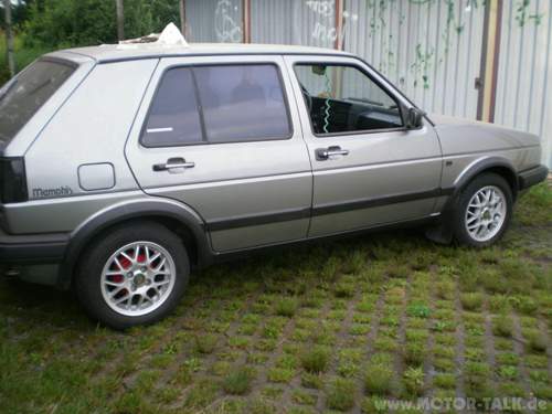

Hallo, ich habe mal eine frage und zwar hab ich ein Golf 2 Bj 90 mit 75 ps
ich habe alufelgen bekommen und wollte mal fragen aub ich die überhaupt drauf machen darf.
185 R14 muss ich die dann noch eintragen lassen wenn ich es darf?

Für Felgen brauchst du, wenn es keine original VW Felgen für den Golf 2 sind, eine ABE. In dieser ABE stehen dann auch die Reifengrößen die du fahren darfst.

und auch wenn sei von VW sind müssen sie passen... golf 3 felgen passen auch aufn 2er haben aber mehr Einpresstiefe ;)
@rohrdesigner:...umgekehrt siehts besser aus (Golf 2 auf Golf 3!)

6x14 H2 reicht aber nicht aus....
für 2er brauchst du ET 38 ...
3er felgen haben irgendwas bei ET45 soweit ich mich erinnere des könnte eben probleme geben... könnte, muss nicht ;)
auf den felgen muss ne KBA nummer drauf stehen... gib die mal bei google ein, evtl findeste schon ne ABE...
Die Smutzfänger sind cool:D:D
Nen Kumpel fährt die Latschen an nem Vento sieht da echt cool aus in Kombi mit nem 80/60 und Spurplatten.An dem GT auf dem Foto find ichs nich schick,da fehlt der Tiefgang dafür und das Plaste zeuchs müsste ab.
