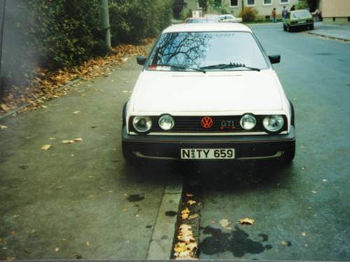

bei mir ist es zwar schon 25jahre her aber ich kann dir sagen der Motor ist beim KR nicht das problem bei mir war es die Antriebswellen und 2x das Getriebe.Beim Motorlager kann ich dir leider nichts dazu sagen.
Ein 16v mit 200tkm gelaufen ist, wenn er denn gepflegt ist, ein gutes Auto. Mit nem KR drin, dürfte es ja schon fast ein Oldtimer sein. Und 200tkm in 30 Jahren ist schon wenig. Bei allem was darunter ist, würde ich mir schon Gedanken über gefälschte Tachostände machen...
