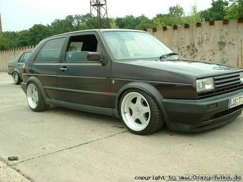

ich möchte auf mein 2er 9x16 et 15 mit 215/40 fahren. das fahrwerk ist noch original, möchte auch nicht zu tief.
wollte fragen ob die so drunter passen ohne zu ziehen (will ich auch nicht), kanten sind umgelegt und die normale gti verbreiterung ist drauf.
brauch ich spurplatten? wenn ja welche?
hab ein rp also 90ps, merkt man spürbar das da sone großen latschen drauf sind?

9Jet15 passen definitiv ohne platten.
beim fahrwerk würde ich ein 60/40 nehmen..
wenn schon rundum gebördelt ist, ist das ja eigentlich schonmal gut. die verbreiterungen sollten für die nötige abdeckung sorgen, auch wenns vorne schon recht eng wird..(sollte für einen netten tüver aber ausreichen).
evtl musst du vorne die innenkotflügel (also diese plastik-radhausschalen innen) ein wenig ausscheneiden oder mit einem heißluftfön erwärmen und dann an den störenden stellen etwas eindrücken.
tachoangleichung ist nicht nötig. (nur mal am rande, falls du etwas in der richtung gelesen haben solltest)
gruß!
edit: die felge an sich darf rausstehen..das soll sie wahrscheinlich auch. die lauffläche des reifens muss über einen bestimmten radius abgedeckt sein..das geht schon.

mal ein wenig bildmaterial anbei..
einige haben auch G60-verbreiterungen..aber das sieht man ja dann.
bei einigen auch mal auf den namen des bildes achten..da hab ich angaben dazu, was genau auf dem bild zu sehen ist.. (betrifft aber eher die hinteren bilder..einfach mal durchklicken:))
