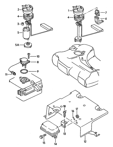

Das Klackern wird wohl vom Relais 18, Steckplatz 12 neu ZE kommen. Mal mit einem anderen (18) Relais probieren. Die Benzinpumpe muß, wie ich oben schon beschrieben habe durch ein Summen zu hören sein.
Wenn die Pumpe andere Geräusche macht. z.B quitschen, dann kann das auch mit der Vorförderpumpe im Tank zusammen hängen. Die fördert dann nicht genug Benzin zur Hauptpumpe (saugt Luft im Tank an) und es kommt zu den Geräuschen. Letztendlich geht die Pumpe dann seinen Geist auf.
Bei der Vorförderpumpe kommt es öfters vor, dass das Sieb verstopft oder der kleine Verbindungsgummischlauch abgerutscht bzw. gerissen ist. Dann kommt es auch zu den geschilderten Effekten.
Habe mal eine Bildbeschreibung beigefügt.
Nr. 3= Gummiverbindungsschlauch
Nr. 5a= Sieb http://data.motor-talk.de/.../vorfoerderpumpe-2097062927357590083.png
Vorfoerderpumpe

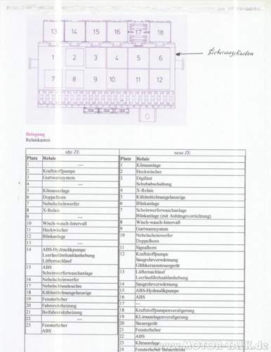

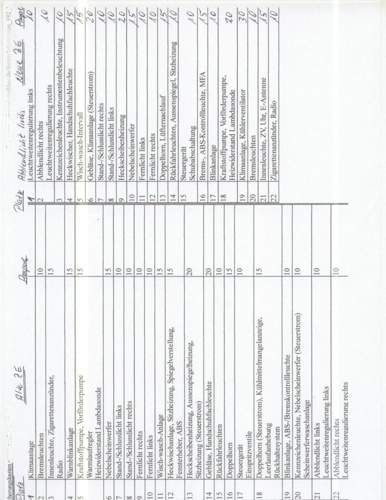

Bevor du irgendwelche Pumpen auswechselst, überprüfe ersteinmal im Sicherungskasten folgende Relais:
> X-Relais, Steckplatz 4 /Nr.18
> Kraftstoffpumpenrelais Stecklatz 12/Nr. 67
Weiterhin die Sicherungen auf Platz 15/Steuergerät und Platz 18/Kraftstoffpumpe.
Wahrscheinlich hast du ein Problem mit der Steuerung der Pumpe über das MSG/Zündgerät und Hallgeber. Über diese Elektronik wird deine Kraftstoffpumpe bzw. Einspritzdüsen gesteuert.
Ich habe dir hier mal eine Beschreibung über die Belegung der Relais und Sicherungen beigefügt.
Sicherungskasten-relaisbelegung
Sicherungsbelegung

Warum wurde eigentlich bisher so viel über das X- Relais (18) diskutiert. Das hat doch wirklich nichts mit dem Anspringen des Motors zu tun. Eher würde ich mir Gedanken über das Spannungsversorgungsrelais (32) auf Relaisplatz 3 machen...
Hallo Mauli,
so viel ich weiß, ist das Relais Nr. 32 Für einen Digifant-Motor vorgesehen. Das regelt bei dem Motor u.a. die Schubabschaltung. Der NZ dürfte dieses Relais nicht haben.
Original geschrieben von rued44
Hallo Mauli,
Also wenn der NZ Kein Digifant-Motor ist...dann sollte @rued44 mal seine Kristall-Kugel Blitzeblank machen...scheint mir sehr trübe zu sein....:D
Das Relais ist einfach zur Stromversorgung des MSG...:)
