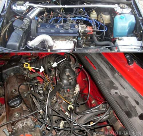

Ich habe einen Golf 2 mit einem 1,3L Nz Motor
Ich habe volgendes Problehm mit dem Motor!
Wenn der Motor Kalt ist dreht er zwischen 900-1000!
Wenn er warm wird dreht er auf 1500! solte das nicht umgekehrt sein:confused:
welchem bauteil sollte ich dabei meine aufmerksamkeit witmen:D
der Golf hat jetz 119000 tkm bei 116000tkm wurd alles und ich meine wirklich alles erneuert alle unterdruck leitungen Sensoren, Lamdasonde Kat Steuergerät kabelbaum und und und alles neu bis auf die Karosserie:D
Die Problehme fangen an bei der Motoreinstellung wenn der Motor warm ist und ich den ZZP auf Werkseinstellung stelle, und die Drehzahl anpasse so das er auf 850-950 Dreht ist alles super, aber sobalt ich den aus mache und abkühlen lasse und ihn dan starte geht er fast aus, oder geht sogar aus keine Changse!
also binn ich gezwungen damit er gut leuft ihn mindesten "ich weis jetz nicht wieviel° das vor OT sind!" 1cm von der mkierung vor zudrehen und die Drehzal auf mindesten 1200 erhöhen dan leuft er ohne Problehme nur halt mit erhöter Drehzal, und mit dem umgekherten efeckt!

zieht er vielleicht an der Unterdruckdose vom Zündverteiler Falschluft?
Zusatzluftschieber ok und Spannung liegt auch an?
Unterdruckschläuche vielleicht verwechselt ?
Themenstarteram 20. September 2010 um 14:56
das ist alles okay ,Unterdruckschleuche auch alle okay und richtig angeschlossen!
Hat der Motor bei der Drosselklappe einen einstellbaren Luftbypass und ist der genau wie der Luftbypass vom LMM richtig eingestellt ?

Unterdruck funktioniert nur wenn am anderen Ende des Schlauchs alles dicht ist , ist die Unterdruckdose defekt , zieht der Motor Falschluft !
Themenstarteram 20. September 2010 um 20:02
bei mir ist die Unterdruckdose okay (saug Test)
Aber da wo der schlauch hingeht an der Drtosselklappe das ding kann ich nicht durchpusten ,hab 3 Drosselklappen da das geht aber bei keiner! ging auch noch nie die durchzupusten bei mir zumindest!
LMM ist okay hab ich alles erst saber gemacht und getauscht und und und!
ganz empfindlich reagiert der Motor beim einstelen vom ZZP und leerlauf! also muss es was damit zutun haben!
aber eigentlich kann ich auch die Drosselklappe ausschliessen hab die von nem Spender Fahrzeug das bis ich das teil zerlegt habe 100% lief
Der Anschluß an der DK muß Durchgang haben , sonst macht der ja keinen Sinn !

also bei mir sieht das ganze so wie auf dem ersten bild aus, dan gibts ja noch variante 2 mit dem beipass bild 2, weis einer für was variante2 gut sein soll!
Wo sitz eigentlich der Elektro Jok ist das der Stecker an der DK?
oder Regelt das der ZLS?
Ich hab mal den kabel Strang vom blauen Temparatur senor getauscht, kann sein das ich den falschrum angeschlossen hab, könnte das mein Problehm erklären? oder weis einer was das für auswirkungen hat wenn man den falschrum anschliest?
Mit was solle ich den den Durchgang durchboren vom unterdruckschlauch an der DK mit nem Draht oder nagel komm ich da nicht durch:confused:

Bild im Anhang von meinem alten NZ
Nz
Themenstarteram 21. September 2010 um 19:48
Original geschrieben von Schwarter
Für mich sieht es alles komisch aus !
Das Kompliment gebe ich gerne zurück! da wo bei deinem dieser Gelbeschlauch hin geht an das Schwarze unterdruckdingens das gibts bei mir garnicht, dan hab ich auch nicht diesen dicken Kablestrang oder soll das ein schlauch sein vor deinem ansaugschlauch:confused:
die Bilder die ich hir eingestellt habe,da sind ja die Unterdruckschleuche Orginal von Werkaus so angeschlossen sind ja keine Orginal bilder von meinem, muss mal schaun ob ich noch Orginal bild von meinem hab, wo man die schleuche gut sehn kann, aber ich bin von werk aus gegangen und hab die so angeschlossen!

das ist ein kleines Y-Stück, das sieht nur so mächtig aus weil ich alle Unterdruckschläuche neu gemacht habe und nicht grad sparsam war...
ich versteh nicht was du mit Kabelstrang meinst...
du darfst das Bild gern kopieren und das anzeichnen... so verstehe ich auch was du meinst :D

Hoffe man kann den vergleich gut erkennen!
100-2626
Das was du mit den Pfeilen markiert hast ist der Benzinschlauch :D
Der Unterdruck passt bei dir so weit...
Allerdings hast du das Y-Stück, welches bei mir unterhalb an der DK ist, oben am Stutzen sitzen.
Nun weiß ich nicht wo dauerhaft Unterdruck ist und wo er irgendwann abgeklemmt wird.
Ich weiß nur das im stutzen 2 Ventile sind.
An deiner stelle würde ich einfach mal das Y-Stück unten an der DK machen!
Kostet nichts und zu verlieren hast du auch nichts :D
