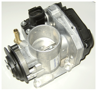

das Problem liegt sicher am Vergaser.
Es hört sich so an als, wenn es der Drosselklappensteller oder das Drosselklappen-Potentiometer ist.
Garantieren kann ich dennoch nichts.
Am besten wäre es wenn du bei einer guten Werkstatt fragst ob das Problem wirklich an diesen Teilen liegt und sie austauschen zu lassen oder einen gut erhaltenen PN-Vergaser besorgen und einbauen.

Hi.
Also das mit dem Stecker ist schon mal eine Fehlerquelle die Du ausschließen kannst. Aber das Problem wird denke ich damit nicht gelöst sein. Ich tippe auf den DKA (Drosselklappenansteller) ist ein elektrinisches Bauteil am Vergaser. Bei mir war er kapputt und seit dem ich ihn getauscht habe, läuft der Motor schon seit Monaten ohne Probleme. Vorher ginge er oft aus, hat die Drehzahl nicht gehalten und bei längernen Fahrten auf der Autobahn machte er auch schlapp und ich musst oft lange warten, bis ich weiterfahren konnte....
Der DKA hat mich 265 € gekostet. Einbau etc. habe ich selber bei nem befreudeten Meister in seiner Werkstatt gemacht.
Hast nicht nen Bekannten der den gleichen Motor hat? Das Teil erst mal umbauen und schauen ob das des Rästels Lösung ist....so hab ich es gemacht.

So, er besorgt mir nen neuen Stecker und Freitag machen wirs feddich. Ich hab das hier noch gefunden:
http://www.autoteile-neubert.de/VDO-Drosselklappeneinheit.gif
So da kommt der Stecker rein, ich nehme an er is für die Regelung von der Drosselkappe oder? Also meiner Meinung nach könnte es daran liegen (hoffe ich :) ).
