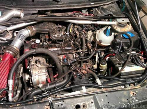

moin leute,
habe an meinem 1.8er rp nun pf krümmer, pf hosenrohr und pf kat dran. nun muss ich noch die beheizte lambdasonde anschließen. die sonde hat drei kabel. ein schwarzes und zwei weiße kabel. das schwarze ist das signalkabel fürs steuergerät und das eine weiße für masse und das andere für zündungsplus an z.b der zündspule. nu is die frage wo genau muss ich das zündungsplus an der zündspule snschliessen und woran merke ich, das die lambda sonde nun beheizt läuft?
lg. finn ps. bitte schnelle hilfe, muss nachher los!!!

Häng das besser nicht an die Zündspule, die Heizung zieht kalt ein paar Ampere. Normalerweise hängt die mit am Kraftstoffpumpenrelais. Soweit ich mich erinnere ist es bei der Heizung egal welches Kabel an + und welches an Masse kommt.
Korrekt, wie rum man Anschließt ist egal. Ich habe bei mir auch von der Zündspule abgegriffen :) Funktioniert tadellos, müsste nur mal wieder aufhübschen ;)

Ergo oben wenn du drauf schaust ist eine Schwarze arder an einer Klemme mit 3 Anschlussmöglichkeiten, das ist dein Zündplus Klemme 15 :)

Klar funktioniert das, der Sonde ist es ja egal, wo der Strom herkommt.
Trotzdem ist es unvorteilhaft das da anzuschließen, denn so heizt die Sonde sinnlos rum und verbraucht Strom, sobald die Zündung eingeschaltet ist.
Deshalb ist es sinvoller die Sonde parallel mit der Kraftstoffpumpe anzuschließen, zum einen heizt sie dann auch nur wenn der Motor wirklich läuft, zum anderen geht der Strom über Pumpenrelais und nicht über den (eh schon hoch belasteten) Zündanlassschalter.

Dann kommt die Heizung der Lambdasonde an Pin Nr. 8 von Stecker "G1" an der ZE.
Stecker- und Pin-Nummern stehen auf der ZE.

ist die richtig? und dann bei g 1 auf 8 mit anschließen und woran merke ich dann, ob die lambda funktioniert?
Screenshot-20151213-165220
Ja, ist genau richtig.
