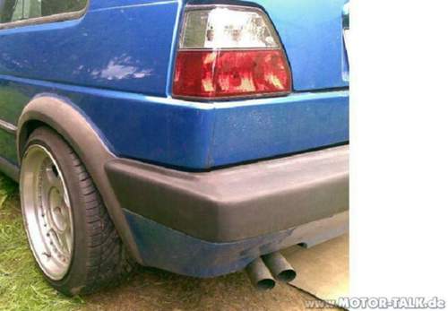

Ich habe mir vor kurzem Ats cup in 9j 15 et -5 zugelegt, und habe vor sie auf meinem golf 2 an der hinterachse zu montieren.
Auf die Felgen habe ich 215/ 45 R15 Montiert.
nun zu meiner Frage: Was muss ich beachten um diese kobination eingetragen zu bekommen?
Wie weit müssen die felgen ebgedeckt sein? Oder reicht es wenn nur die lauffläche des reifens abgedeckt ist?

wie weit steht es raus? hast du ein bild? flanke von hinten und eins von oben am besten.
hast du plastik-radlaufverbreiterungen drauf? wenn ja, welche? (normale oder G60/spätere edition one)
anbei ein foto von meinem: G60-verbreiterungen mit 9x16 ET effektiv -05

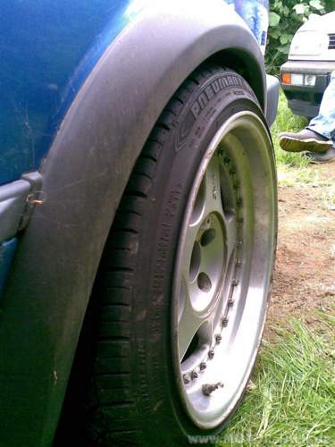

nein ich habe keine verbreiterungern mehr drauf . Bilder sind leider nur mit dem Handy gemacht. ich hoffe man kan genug erkennen
puh! also auf dem ersten bild schauts zu arg aus..
ohne verbreiterungen ist das nicht so wirklich tüv-konform, denke ich. das schaut zu weit raus..
Wie sollte ich das denn am besten verbreitern soll ich versuchen noch etwas zu ziehen oder besser direkt golf 1 radläufe dran machen?
ganz wie du das willst, würd ich sagen..aber meiner meinung nach ist dabei oftmals weniger=mehr. sprich, die felgenbreite geht manchmal völlig unter, weil die dann doch völlig von angesetzten reparatur-radläufen überdeckt wird.
ob ziehen reicht, kann ich dir nicht sagen. dafür bräuchte man auf jeden fall besser ausgeleuchtete bilder, um das aus der fern vernünftig beurteilen zu können. wie gesagt: von oben aus 2-3 verschiedenen winkeln, die flankensicht von hinten und evtl die perspektive, die ich oben auf dem ersten bild gewählt habe..da sieht man ganz gut, was phase ist;)

also nach den bildern zu urteilen würde ich sagen deine lauffläche ist nicht genug abgedeckt boe...golf
darauf kommt es an das die lauffläche abgedeckt ist die felge selbst kann überstehen solange nichts schleift und genug platz ist!!!

brauchen halt mehr bilder am besten eins wo er eingefedert ist dann kann man es dir ganz genau sagen!!!
