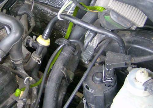

War beim testen die Zündspule am Chassis montiert ? Das ist wichtig, da _auch_ über den Sockel der Zündspule eine Masseverbindung besteht. Ist die Masseverbindung (z.B. Masseband) zwischen Zylinderkopf und Chassis in Ordnung ?
Versuch mal direkt an den Anschlüssen der Zündspule bzw. der Baugruppe zu messen welche Betriebsspannung dort anliegt wenn die Zündspule angesteuert wird.
Bastel dir eine Testzündkerze: http://up.picr.de/9337216ydg.jpg
1mm Funkenstrecke sind ca. 1kV.
Wenns unter normobaren Bedingungen grade noch funkt ist es unter kompression dann erst recht zu wenig.
Auf dem Bild siehst du den Massekabelanschluß, den @alex1234.... meint.
G3-massekabelanschluss-zuendspule-2
