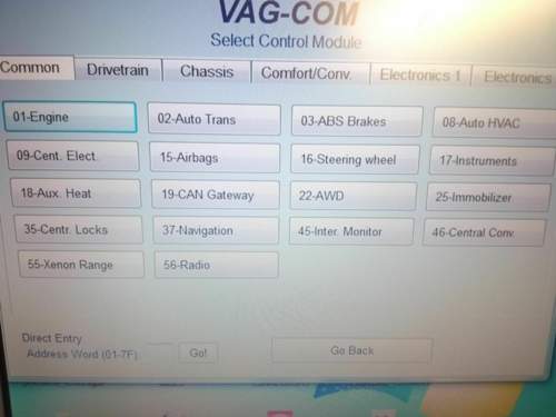

habe schon einige Beiträge hier im Forum gelesen die mit dem Problem erhöhter Leerlaufdrehzahl zusammen hängen. Jedoch habe ich für mein Problem noch nicht die ansatzweise Lösung gefunden.
Situation:
Ich habe vor rd. 4 Tagen eine neue Ventildeckeldichtung (VDD) eingebaut und gestern Zahnriemen, Spannrolle, Keilpippenrien und Keilrienem erneuert.
Nachdem ich gestern fertig war: gestartet und die Drehzahl ging im kalten Zustand auf rd. 2500 min-1.
Ich habe dann den Motor sofort ausgeschaltet. Danach nochmals, Drehzahl stieg wieder an. Nach einem kurzen Tipp aufs Gaspedal fiel die Drezahl dann auf rd. 1500 min-1
Für meinen Geschmack und vor allem für das bisherige Startverhalten meines Golf untypisch und zu hoch.
Als der Wagen dann Betriebstemperatur hatte war die Drehzahl 'normal' knapp unter 1000min-1.
Der Motor läuft rund, kein stottern und/oder Aussetzter.
Heute habe ich erneut gestetet: gleiches Verhalten. Ich habe auch direkt nach dem Kaltstart an der Einspritzeinheit hin- und her gewackelt, ob hier ggf. 'Falschluft' das Problem ist. Keine Veränderung der Symthomatik.
Die Dichtung zw. Rohr vom Luftfilter und Einspritzeinheit scheint ein bisschen undicht zu sein: Ölschmiefilm. Der Zwischenflansch scheint auch ok.
Wenn ich im kalten Zustand den 4-poligen Stecker am Kühlwasserflansch vor dem Zylinderkopf abziehe, fällt die Drehzahl sofort in den normalen Bereich. Obwohl der Motor ja dann noch kalt ist, läuft er ruhig, ohne Stottern und Aussetzter.

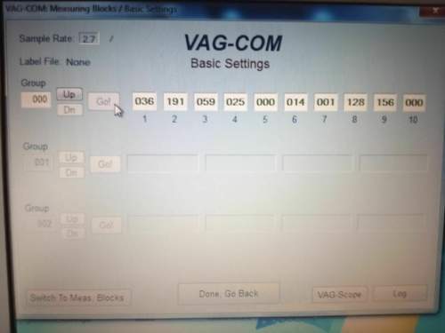

Habe die Widerstandswerte zw. Pin 1-3 gemessen rd. 1kOhm und zw. Pin 2 und 4 rd. 500 Ohm.
Dies bei einer Temp. lt. VAG-Com von rd. 45°. (Auto stand in der Sonne).
Auch habe ich mit dem VAG-COM die Messblöcke der Kühlwassertemp. während der Fahrt ausgelesen. scheint alles normal zu sein.
Sobald der Motor Betriebstemp. hat (Kühlwasser rd. 80-90°) steht die Drehzahl im normalen Bereich.
Hat jmd. von Euch ne Idee was ich noch testen kann, bevor ich Wahllos anfange div. Teile zu tauschen?
Noch eine Anmerkung: Als ich die VDD getauscht habe, habe ich den Gaszug ausgehängt. kann ich hierbei was verstellt haben???
Den kleinen Schlauch der gerne mal durchscheuert und dann Falschluft zieht habe ich vor rd. 4 Jahren getauscht. dieser ist auch ok.
Danke für jeden Tip und einen sonnigen Abend aus dem Rheinland.
Grüße, Markus

Drossel-Klappen-Ansteller-->ist verantwortlich für die Leerlauf-Drehzahl.
Es wurden 2 Verschiedene DKA beim AAM verbaut.
Der 6 Polige DKA muß mit VAG COM in Grundeinstellung (bei Ausbau oder Erneuerung) gebracht werden.
Hab ich aber auch noch nie gehabt wenn nur der Gaszug demontiert wurde, aber du scheinst das nötige Equipment zu haben um das durchzuführen.

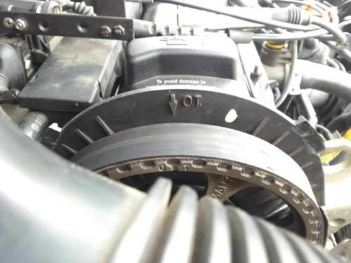

Zwischenwelle:
Auf dem Zahnrad der Zwischenwelle ist ein Körnerpunkt, der bei OT mit einer Markierung auf der Riemenscheibe der Kurbelwelle fluchtet.

koernerpunkt auf riemenscheibe - das ist das problem
man bekommts nur bei ausgebauten motor genau hin und was noch wichtiger ist.
der verteiler kann verdreht sein (wenn jeman zuendung eingestellt hat) - dann stimmt der koernerpunkt niemals.
deswegen lieber markierung im verteiler nehmen dass passt grob und dann zuendung einstellen.
warum wieso kann ich dir nicht sagen, aber durchs verstellen steigt die drehzahl.
der motor hat ne leerlaufstabilisierung durch zuendverstellung, wenn da was nicht stimmt - spinnts halt.
und nach deiner vorgehnsweise liegts vermutlich daran.

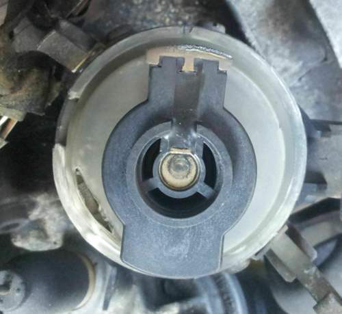

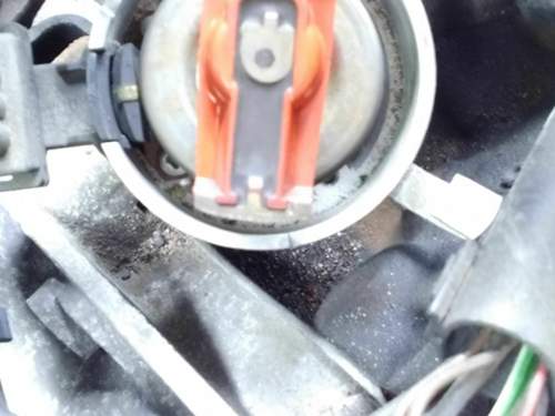

So muss es sein. Ich hatte mir extra zum Fluchten von Riemenscheibe und Zwischenwelle einen Drath/Eisen rechtwinkelig angefertigt. Vor rd 9-10 Jahren wurde der ZR schon mal gewechselt (nicht von mir, sondern VW), und der Gedanke kam mir auch ,dass bei diesem ZR-Wechsel alles auf OT gedreht wurde, aber beim Auflegen des ZR die Zwischenwelle leicht verdreht wurde, und anschließend den Verteilerfinger/Zündung neu justiert wurde.
Ich werde heute Abend mal die obere ZR-Verkleidung & Verteilerkappe abnehmen, die Zündkerzen rausdrehen und die Nockenwelle auf OT stellen. Dann sollte sich ja der Verteilerfinger ebenfalls 'nahe' OT-Markierung Zylinder 1 Position befinden.

Ich habe gerade mal Nockenwelle auf OT gedreht und Verteilerkappe entfernt.
@ PKGeroge
Muss die Mittellinie vom Läufer 3mm links oder rechts vom ZV stehen?
Bei mir steht die rechts von der Markierung, wenn ich von oben draufschaue
Und bitte erschlagt mich nicht: Wie stelle ich denn die Steuerzeit ein???

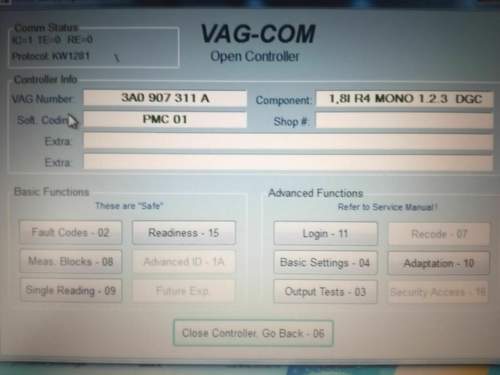

Ich weß mit VAG-Com (Laptop mit OBD-USB Interface) das MSG in 'Diagnosemodus' setzten und dann mit der Blitze auf die Schwungscheibe halten. Schön und gut. Aber wie verstelle ich dann die Steuerzeiten?

@animal-mac schrieb am 9. Mai 2016 um 21:56:17 Uhr:
@ PKGeroge
Ach herje...ein klein wenig solltest du schon mitdenken-->es heißt ja 6° VOR OT, und der Verteiler dreht sich beim AAM Rechts herum. Und OT ist die Mittellinie Läufer zur Makierung ZV.
OK NW steht auf OT-->jetzt die OT Markierung KW überprüfen-->entweder Kerbe KW-Scheibe zum Pfeil ZR-Abdeckung oder Schwungrad auf Pfeil Markierung Getriebe.
Das sind die AAM Steuerzeiten.
unten am Verteiler ist ne plastikabdeckung, darunter befindet sich ne schraube.
schraube loesen, Verteiler drehen.
nach gehoer laesst sich da schon was machen, aber hast ja nun ne blitze.
