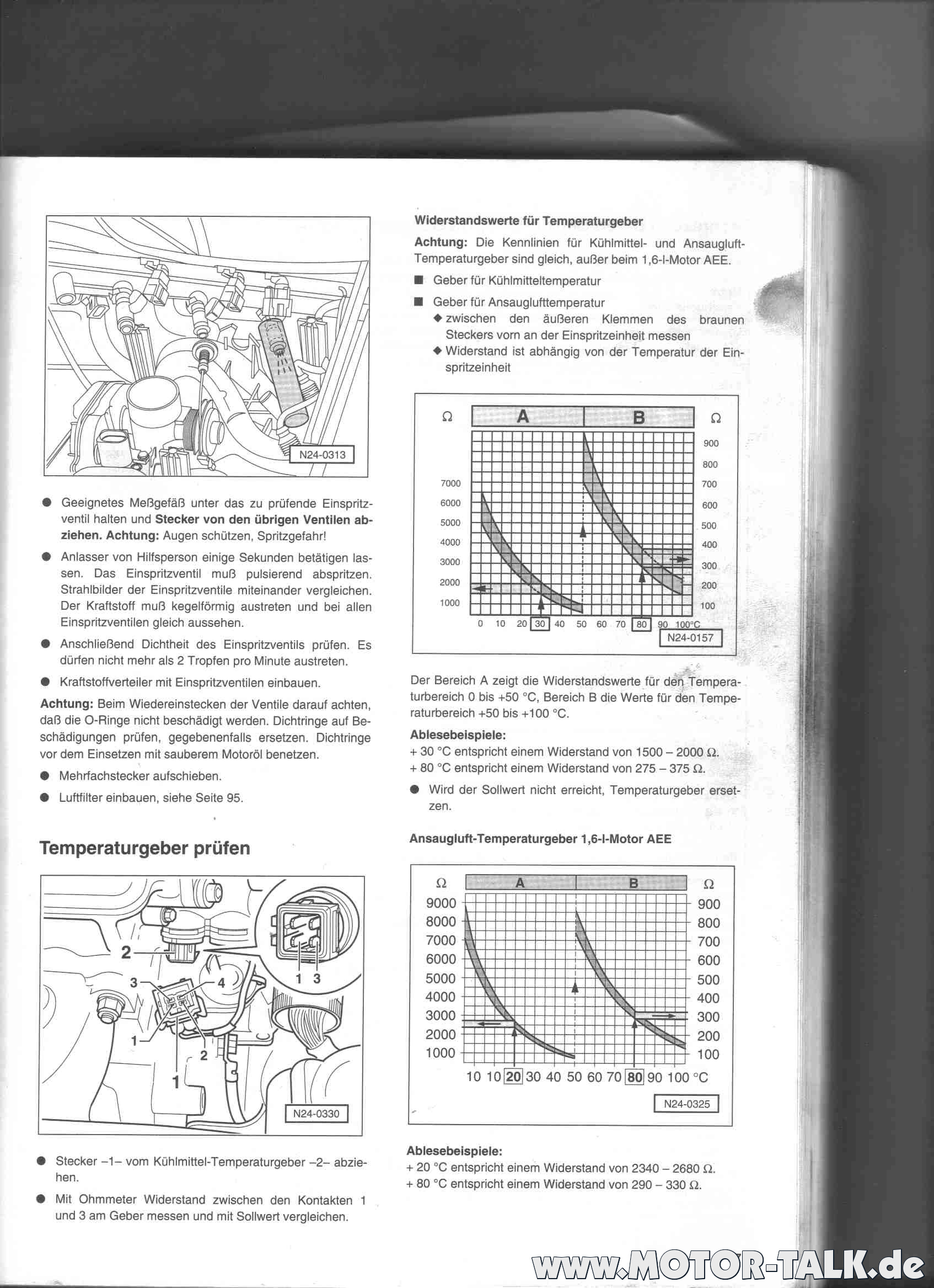

Da du schon das Relai und Sensor schon gewechselt hast bleiben eigentlich nur noch wenige Fehler.
Hast du schon geprüft ob er im Notlauf ist? ,da dreht er nur biss ca 5200.
Sonst kannst du den Motortemperatur erstmal prüfen ob der noch OK ist, brauchst nur ein Multimeter.
Anleitung
