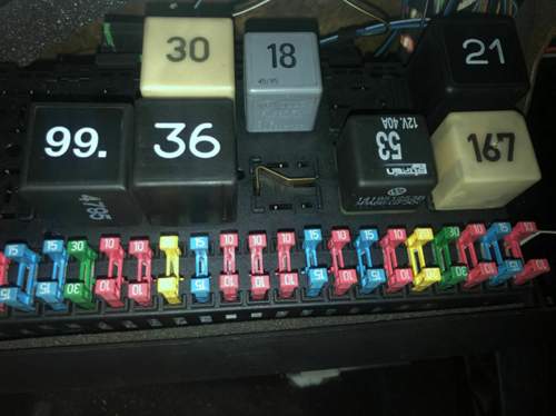

Guten Morgen, ich habe ein Problem mit meinem Golf 3 1.6 SR Bj:98
Er springt an geht aber wieder aus, gasgeben ist in der Zeit kurz möglich.
Aufgefallen ist, keine Benzinpumpe zu hören, Kontrolleuchten gejen nach paar Sekunden aus,
Er lief immer problemlos, nie ein Problem beim starten gehabt.
Ich würde mich über Hilfe von euch freuen.
Gruß Martin

@The_Bullimann schrieb am 14. November 2024 um 09:56:15 Uhr:
.. keine Benzinpumpe zu hören ..
dann muss es an der Benzinpumpe liegen.
Oder das Relais für die Benzinpumpe. Eventuell auch Wegfahrsperre.
Schau dir mal das Thema zu dem typischen Fehler zum AKS AFT Motor im VW Mototen Forum an.
Wann gehen die Leuchten aus?
Am besten Fehlerspeicher auslesen und gucken, ob die Wegfahrsperre erwähnt wird.
Zumindest beim ADZ läuft die Pumpe nur kurz an beim Einschalten der Zündung aber auch nur, wrnn nötig und natürlich dann, wenn der Motor läuft.
Ich meine, beim Abwürgen oder Abschalten wegen Wegfahrsperre bliebe sie auch stehen.

Moin, danke schon mal, die Leuchten gehen nach ca. 5 Sekunden. wieder aus, kann aber trotzdem starten und er geht kurz an. Weiß jemand wo das Pumpenrelai sitzt, hatte nix an den bekannten Stellen gefunden?
@The_Bullimann schrieb am 17. November 2024 um 10:06:07 Uhr:
Weiß jemand wo das Pumpenrelais sitzt?
Aber sicher doch!
Es sitzt nachwievor auf der bekannten Stelle auf Relaisplatz 12 und hat die Nr. 167!
Siehe Bild:
Benzinpumpenrelais 167
Eigentlich läuft er nicht wenn die Pumpe oder das Relais defekt ist. Wenn er kurz angeht und gleich wieder ausgeht wird ich mal die WFS prüfen bzw. mal den 2t Schlüssel probieren.
