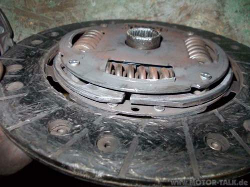

Nachdem der Winter vor der Tür steht habe ich mich auch dieses Jahr wieder für einen Golf 3 Kombi entschieden, ein 1.9 TDI 90PS.
Der Golf befindet sich zwar in gutem und gepflegtem Zustand ABER er fährt nicht von selbst. :-)
Folgendes Problem:
Der Verkäufer erzählte mir das er auf der Autobahn vom dritten in den vierten Gang geschaltet hat auf der Autobahnauffahr und plötzlich blieb der Golf stehen, der Motor lief aber trotz gasgeben und eingelegtem Gang fährt er keinen Meter mehr.
Wenn der Motor läuft kann man einfach Gänge einlegen ohne die Kupplung zu treten und das Auto bleibt regungslos stehen.
Lediglich wenn ich einen Gang rein mache und dann den Motor starte ohne die Kupplung zu treten bewegt er sich minimal vorwärts und bleibt dann stehen, das treten der Kupplung zeigt keinerlei Veränderung.
Meint ihr das es eher das Getriebe oder eher die Kupplung ist die einen defekt hat?

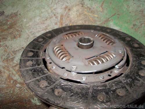

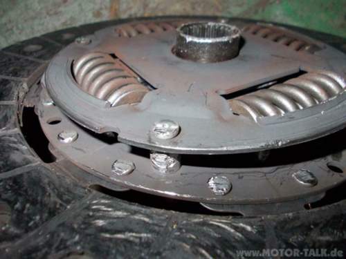

So hab heut mit nem Kumpel das Getriebe ausgebaut.
Es war tatsächlich die Kupplung, die Scheibe ist hinüber.
Habe auch mal Fotos angehängt.

sind die antriebe noch am getriebe drann? wenn ja dann ist das getriebe schrott.
Wenn das Schaltgestänge (Verbindungen zwischen Schalthebel und Getriebe) noch ok ist, Dann gäbe es noch die Möglichkeit einer defekten Kupplung. Wenn beides Ok ist, dann hast du tatsächlich einen Getriebeschaden.
Als erstes würde ich mal das Schaltgestänge sorgfältig überprüfen. Ansonsten muß das Getriebe ausgebaut werden, um die Kupplungsteile zu prüfen. Vorsichtshalber mal nach einem anderen Getriebe ausschau halten.

Ich hab heut Mittag mal wieder etwas am Golf rumgesucht.
Also wenn ich einen Gang einlege (Auto ist aus) und schieben will merke ich einen deutlichen Widerstand was ja normal ist, also wird es das Getriebe wohl nicht sein.
Ich tendiere immer mehr zur Kupplung, die wird es wohl zerlegt haben.
Oder was meint ihr?
komisch deine angaben. ich tippe immer noch auf getriebe. wenn die kupplung es währe würde die auch beim schieben rutschen. nicht das dir im getriebe etwas zerborsten ist und sich zwischen den zähnen der räder verklemmt. und du beim leerlauf den wagen schieben kannst.

Von der Belagdicke wäre Sie noch gegangen, sieht man an den Nieten ;)
Aber der innere Bereich sieht wirklich nimmer gesund aus ! Da hast absolut Recht, die ist hin ! Danke fürs Feedback ! :)
Gruss Thomas
Als ich den Kupplungsautomat abgebaut hab vielen schon abgebrochene Stücke aus der Scheibe.
Ich weiß nicht wie oder was da passiert ist aber daran wird es wohl gelegen haben das der Golf sich nicht wirklich vom Fleck bewegt hat.
