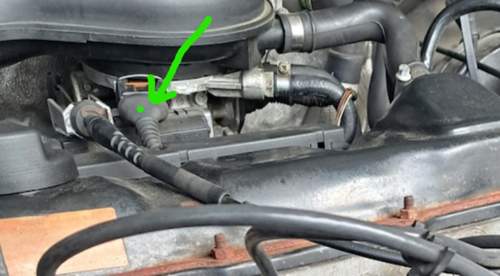

@Nadine123 schrieb am 7. Juni 2024 um 18:18:50 Uhr:
Benzin kommt an bis zur einspritzung.
Also wir haben bei der einspritzung den deckel abgemacht da kommt Benzin an
weiter irgendwie nicht
Hmm welchen Deckel hast du abgemacht?
Aber dein letzter Satz #weiter irgendwie nicht# ist für mich der endscheidene Hinweis.
Da sagt meine trübe Glaskugel-->Kabelbruch im Stecker zum Einspritzventil unter der Gummitülle.
Somit kann dein AAM nie wieder Anspringen.
Solltest du ein Foto vom Stecker benötigen melde dich nochmal.
Aber denke mein Hinweis genügt um dein Problem zu beseitigen!
Achja kleiner Hinweis: Hallgeber fehler steht beim AAM immer im Fehlerspeicher wenn der Motor nicht Läuft.
Da hat dich leider der Fehlerspeicher in die irre Geführt.

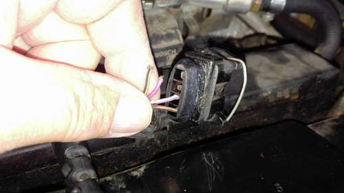

Hoffe das bild ist anbei ??also den oberen teil wo der genannte stecker dran ist. Hab mich durch einige Beiträge durch gelesen. Und werde morgen mal schauen ob ich diesen stecker irgendwo auftreiben oder bestellen kann. Hatte die gummi tülle abgemacht aber alle kabel sind dran. Wackeln hat auch kein effekt gebracht.
Ich hab keine Ahnung wie sich das alles nennt. Also sone frauen kompliziert Erklärung. Vorne hat man ja die 2 Schläuche da kommt sprit an. Wenn ich das vordere teil abschraube ist darunter ja eine membrane da kommt auch noch sprit an. Weiter aber nicht also in den runden teil mit schwarzen deckel passiert nichts.. Schande über mein haupt. Ich habe mit bremsen Reiniger ( ja frau wird erfinderisch in der not was oft nicht so gut ist, ??aber die Verzweiflung war da) unter diesen runden teil wo kein sprit ankommt ein gesprüht und solange ich da rein sprühe springt er an. Höre ich auf geht er aus. Hab das nur kurz getestet. ?? also weis ich ja nun nicht ob es am stecker liegt oder am einspritzer. ??
Aber danke schon mal für deine hilfe man lernt nie aus nur dazu?? und lach über meine unwissenheit.
