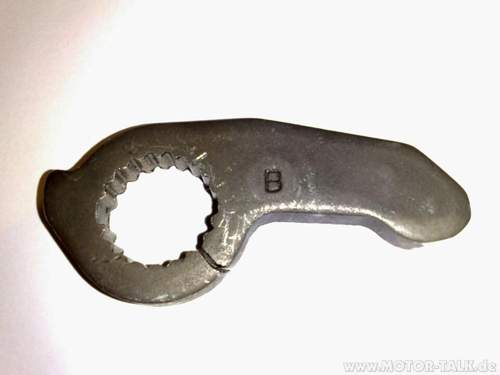

Ich habe noch ein 2 Nummern als Bilder hinzugefügt kann man damit etwas anfangen ich hatte erst gehofft das die set Nummer die Getriebe Nummer ist aber darunter finde ich leider nichts

Würde als erstes mal den Getriebeölstand prüfen, auf den Fotos sieht es aus als ob das Getriebe selbst undicht wäre. Dann als nächstes das Kupplungsseil tauschen. Für das Ersetzen der Kupplung muss das Getriebe ausgebaut werden, da musst Du vermutlich in eine Werkstatt.
