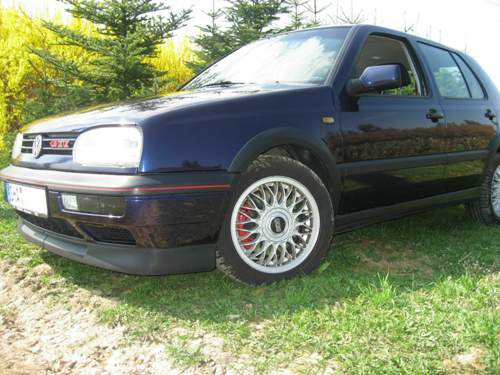

Guten Abend zusammen,
Ich hätte da ein kleines Problem habe mir original Felgen besorgt BBS von vw die auf das Fahrzeug passen sollten in 15 zoll. Da ich bei VW arbeite hab ich da nachgeschaut, nun mein Problem ist das irgendwie die 15 zoll an den Bremssätteln schleifen obwohl die Felgen für das Auto sind. Was kann ich nun machen wird mir das der Tüv so abnehmen ?
Mit freundlichen Grüßen
F281abc4-096c-4f79-b0f2-d831525279a7
Beim GTI gab es vorne 280er Scheiben vorne und später 288er scheiben vorne. Die Felgen passen nur bei den 280er Scheiben

Man sieht zwar nicht allzu viel auf dem Pic, aber ich bin sicher das es diese Felgen nie für den Golf 3 GTI gab.
Themenstarteram 3. Januar 2018 um 17:21
Also das sind aber die Originale bbs felgen die ich bei etka bestellen kann, für das Fahrzeug

Also der hat die 288er drauf das heißt ich bräuchte die in 16‘
Korrekt

Ja ich hatte genau das gleiche Problem. Daher weiß ich das ja ;)
Ich hatte die 15´Zoll (BBS 6,5 x 15 ET 43 H2) schon mit 205/50 R15 auf dem TDI GTI mit der 288´er Bremse.
Extrem knapp wg der Bremse - geschliffen haben aber die Auswuchtgewichte nicht die Felge selbst !
Haben dann die dünneren Klebegwichte ausserhalb des Laufbereichs Bremse neu angebracht/gewuchtet und alles war ok.

@logangun habe die selbe maße der Felge wie Sie haben, nur andere Reifen & zwar 195/50 R 15 so wie im Fahrzeugbrief das auch angegeben ist.
@7Gtiperformance schrieb am 3. Januar 2018 um 20:33:40 Uhr:
Servus,
die 195/50 R15 Reifen sind für die Felge auch freigeben soweit mir bekannt, die 205´er sind aber auch freigegeben.
Das macht bezüglich des schleifens der Bremse ja auch keinen Unterschied.
Schaut euch das einfach nochmal an - wenn du die gleiche Felge hast wie ich oben beschrieben habe dürfte die Felge selbst nicht schleifen sondern ggf die Ausgleichsgewichte vom Wuchten....
