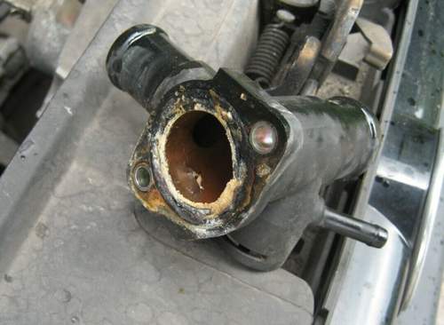

ich habe mit meinem 94er GTI, 115PS, 2E seit gut 2 Jahren das Problem, dass er schlecht kühlt und der Lüfter sehr oft anläuft. Das passiert sogar, wenn ich im Winter mit 60 km/h fahre.
Nun war der Flansch am Zylinderkopf undicht, von dem aus der Schlauch zum Kühler geht.
Den Flansch habe ich heute gewechselt und wollte dabei auch gleich das Kühlmittel ersetzen.
Das Problem ist, dass nun fast nichts mehr geht.
Die Symptome:
1. Die Kühlwassertemperatur steigt über 105°C
2. Der Ventilator geht nicht immer an.
3. Aus der Heizung kommt nur ein laues Lüftchen
4. Der Schlauch zwischen Kühler und Pumpe wird heiß
Ich vermute nun, dass die Kühlwasserpumpe kaputt ist. Ich habe ergoogelt, dass die Pumpenflügel abnutzen und sogar ganz abbrechen können. Das würde meiner Meinung nach alle Symptome erklären.
Das würde erklären, warum die Kühlung schon länger nicht gut war.
Ich könnte mir vorstellen, dass wegen der schwachen Pumpleistung nun die eine oder andere Luftblase die Pumpleistung so schwächt, dass es vorne und hinten nicht mehr reicht.
Ohne die entsprechende Pumpleistung wird nicht genug Wasser durch den Kühler gepumpt, sodass der Thermoschalter für den Ventilator nicht immer schaltet.
Was meint ihr dazu? Kommt das hin?
Kann mir einer sagen, was der Einbau einer neuen Kühlwasserpumpe ungefähr kosten wird?
Läuft die Kühlwasserpumpe über den Zahnriemen, oder über den Keilriemen, über den auch die Lima angetrieben wird? Ich habe einige Bilder von VW-Pumpen gesehen, die ein Zahnriemenrad aufgezogen hatten.
Die Kosten sind für mich im Moment entscheidend, denn bevor ich noch viel Geld in das alt Stück stecke, denke ich darüber nach, von der Abwrackprämie Gebrauch zu machen.
Anbei ein Bild des alten Flansches. Guckt euch mal diesen komisch Hubbel an, der da innen drin ist.
Wo kommt sowas her?
Und guckt euch mal die Dichtfläche am Zylinderkopf an.
Flansch-gti
Gti-zylinderkopf

wechsle erst mal die pumpe kosten im zubehör ungefähr 40€ dann das thermostat gleich mit und dann mal weiter sehen...
der flansch sieht immer so aus wenn der platt ist...

Ich hatte letztens ein ähnliches Problem an einem 1,8er 75 PS Golf 3.
Nach dem wechsel des Wasserstutzens schaltete der Lüfter ein wie er Lustig war, ich habe dann bemerkt das der dünne Schlauch zum Ausgleichsbehälter nicht warm wird.
Nach dem abziehen des Schlauches am Stutzen habe ich gesehen das das Loch in diesem zu klein war und sich das System nicht richtig entlüften konnte.
Nach dem aufbohren des Loches hat alles wieder gepasst und der Schlauch wird richtig warm/heiß.

Der neue Stutzen hat mich von Anfang an stutzig gemacht :-)
Der Alte hatte nur eine Aufnahme für einen Sensor. Der neue Stutzen hat zwei Aufnahmen. Bei VAG war das im Ersatzteilkatalog nicht vermerkt, sodass mich der Teileverkäufer ohne einen zusätzlichen Stopfen nach Hause schicken wollte.
Eine fehlende Entlüftung, wegen eines zu kleinen Loches an der Stelle wäre natürlich genial einfach zu beheben und die billigste Variante.
Ich werde berichten...

Das der neue Flansch 2 Aufnahmen für Temp.Fühler hat ist richtig.
Wenn du den bei VW gekauft hast,glaub ich aber kaum das da die
Bohrung des Entlüftungsstutzens zu klein ist.

Leute, ihr glaubt es nicht :-)
Ich habe gerade den Entlüftungsschlauch am Verteileradapter abgemacht, wobei nur etwas Wasser aus dem Schlauch gelaufen ist, aber nichts aus dem Adapter. Wenn man den Stopfen bzw. den Sensor oben drauf abmacht, läuft aber kaum etwas nix raus, sodass das nicht unbedingt etwas heißen musste.
Dann habe ich mit einen 3mm Kreuzschlitzschraubendreher sondiert und es ging nix. Das Teil war vermutlich komplett zu. Vielleicht war ein Mikroloch drin, aber nichts, was mindestens 1mm groß war.
Bohren wollte ich nicht, weil ich dann Späne im System gehabt hätte. Ich habe einfach den Schraubendreher durchgestoßen.
Dann habe ich den Ausgleichsbehälter bis über Maximum aufgefüllt und den Motor warm laufen lassen.
Erst bei 100°C scheint das Thermostat deutlich geöffnet zu haben, denn bis dahin war der obere Schlauch am Kühler nur warm, aber nicht heiß. Der untere Schlauch war bis dahin ziemlich kalt.
Danach ist ziemlich schnell der Lüfter angegangen und kurz darauf ist der untere Schlauch warm, aber nicht heiß geworden.
Der untere Schlauch am Kühler muss ja auch kälter sein. Wie kalt normal ist, weiß ich nicht. Dazu fehlt mir leider die Erfahrung. Ich habe das dann ein paar Mins laufen lassen und der Lüfter ist mehrmals angegangen und somit ist die Temperatur zwischen 100 und 95°C geblieben.
Der Füllstand im Ausgleichsbehälter ist bis dahin konstant geblieben.
Ich habe dann eine Probefahrt in der Wohnsiedlung probiert, sodass ich nur 30-50 gefahren bin.
Die Temperatur ist dann zwischen 85°C und 95°C gependelt. Nach rund 3km Probefahrt war der Füllstand nur noch minimal über Maximum, also so, wie es sein sollte.
Ob während der Fahrt der Lüfter angegangen ist, weiß ich nicht, denn den hört man nicht vom Fahrersitz aus.
Die Heizung funktioniert wieder.
Also bis hierher scheine ich wieder den Zustand zu haben, den ich vor dem Flanschtausch hatte.
Bisher habe ich nur Wasser und eien Liter G12++ im System. Ich werde die Brühe also nochmal ablassen und 2 Pullen G12++ reinkippen und dann mit Wasser auffüllen.
Die Frage ist, ob ich bei der Gelegenheit auch das Thermostat auswechseln soll. Früher ist immer wieder der Ventilator angegangen. Vielleicht öffnet das Thermostat nicht weit genug.
Zum Verteileradapter:
Könnte es sein, dass bei manchen Modellen die Entlüftung über den zweiten Sensorsitz realisiert wird, sodass VAG die Adapter absichtlich mit verschlossener Entlüftungsbohrung ausliefert?
