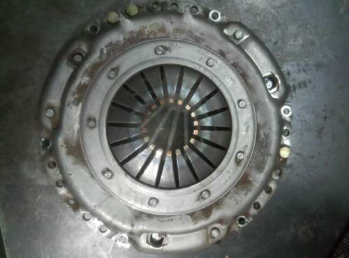

Wir auch. Wäre nett wenn du hier Bilder hoch lädtst
Themenstarteram 3. März 2022 um 18:17
Ich würde sagen normaler Verschleiß aber nicht kaputt
Img-20220303-191546
Themenstarteram 3. März 2022 um 18:18
2
Img-20220303-191536
Themenstarteram 3. März 2022 um 18:19
Kupplung
Img-20220303-191527
Img-20220303-191513
