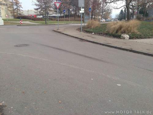

Anstoß zu diesem Thema gab mir vor wenigen Tagen eine Rußlinie, welche ich in einer 30er-Zone gezogen habe (hab die Linie sogar im Rückspiegel gesehen!). Seht selbst.
Das passierte im stärkerem Herausbeschleunigen im ersten Gang. Der Wagen rollte schon.
(Nur um die Situation etwas zu veranschaulichen).

Ich würde mir die Ladeluftschläuche und den Luftfilter mal ansehen.
Ist alles dicht oder verschmutzt.
Fehlercodeauslesen würde ich auch machen. Vielleicht ist ja etwas abgelegt.
Luftmaßenmesser ist auch immer so ein Thema. Würde mich, wenn Leistung und Verbrauch passen, aber wundern.

Hallo Kujko!
Zunächst mal, wie schon gesagt wurde, Fehlerspeicher auslesen.
Wie ist das Leistungsverhalten? Vermute den Fehler in der LDR, bzw.
Druckverlust durch Leck in der Ladeluftstrecke. Ruß ist immer ein
Zeichen von Sauerstoffmangel, evtl. verstärkt der offene Filter als
Puffer, bzw. Sammler im Abgasstrang den Ausstoß bei höheren Drehzahlen
noch zusätzlich.
Gruß Eiche.
