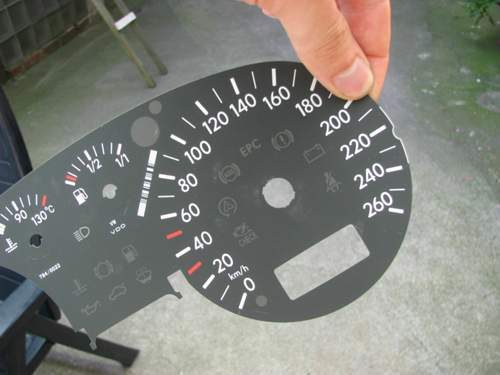

Die ist nicht dabei :-D
Ich hab nen ganz normalen Tacho (glaub Immo2) ohne MFA; Da ist im rechten Rundinstrumemt unterhalb Abs und Co noch eine Aussparung mit einem stilisierten Motor und einem "Check" darunter vorgesehen.
Ich kann mich nicht daran erinnern dass da je eine Funktion hinterlegt war, aber der tüv meint da müsste es leuchten bei Zündung an.

Meinst du nicht das untere gelbe Symbol bei der 20km/h Marke?

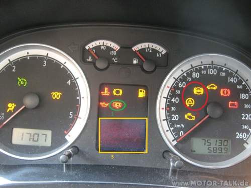

Das Symbol auf dem dritten Bild ganz unten links meine ich. Ich gehe nachher ein Bild machen.

Das hier :-D
Die Ölkanne hab ich inklusive gelb und die geht ;-
Edit: so sieht es bei mir aus.

Das ist die Motorkontrollleuchte / Abgaswarnleuchte.
Die sollte gehen, da hat der Tüv Mann erst mal Recht.

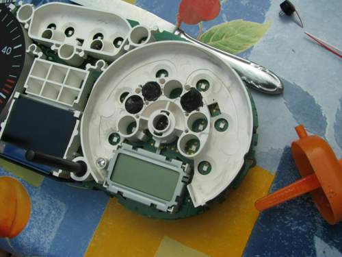

Vielleicht gibts dort eine kalte Lötstelle, da die LED nicht funktioniert.
Ich würde mal den Tacho zerlegen.

Naja, zerlegen ginge ja schnell. Dann könnte man nach schauen ob dort eine LED verbaut ist. :)

Hm. Ich hatte gehofft ich erfahre das ohne es zu zerlegen :-D
Ist dann wirklich nur bei Bedarf eine LED eingelötet? Nicht dass die immer drin sind :-D
