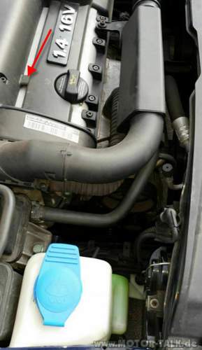

Wenn die Durchlüftung drin ist geht ein Schlauch vom Öleinfülldeckel in die Motorabdeckung und später in den Luftfilterkasten. Is am Öleinfüllstutzen kein Schlauch, is er nicht durchlüftet.
Ob der normale Schlauch vom Ölabscheider bis zum Luftfilter beheizt is kannst du rausfinden, indem du den Schlauch links hinten am Luftfilter (wenn du vor dem Auto stehst und auf den Motor schaust) nach unten verfolgst. Ist sie verbaut, ist dieser Schlauch zweigeteilt und in der Mitte is ein Element mit Kabel dran.
Das Baujahr bzw. zumindest das Modelljahr kannst du mir der Fahrzeugidentifikationsnummer (FIN) rausfinden, google das mal. Die is da rein verschlüsselt, eine Stelle steht dafür.

Hier die Variante mit Schlauch am Öleinfüllstutzen.

Bei der Durchlüftung, ich geh mal davon aus, dass der Schlauch am Einfüllstutzen und nicht am Deckel selbst ist, oder?
Sehe ich den dann auch trotz Motorabdeckung oder müsste die weg um das zu sehen?

Motorkennung?
AHW, AKQ, APE, AXP, BCA?
EZ 2003 sollte BCA sein. Schlauch (sieht etwas eleganter als die Nachrüstung aus) führt vom Öleinfülldeckel zum Luftfilterkasten. War werksseitig schon so. M. W. hat der BCA werksseitig die Kurbelgehäusedurchlüftung und gilt als frostsicher. Verbaut wurde der BCA ab etwa Frühjahr 2002. Auf dem Markt tauchen aber noch spät zugelassene AXP mit EZ bis in den Sommer ´02 auf, die ohne Nachrüstung nicht frostsicher sind.
Von einem gefrorenen BCA habe ich noch nix gehört.
