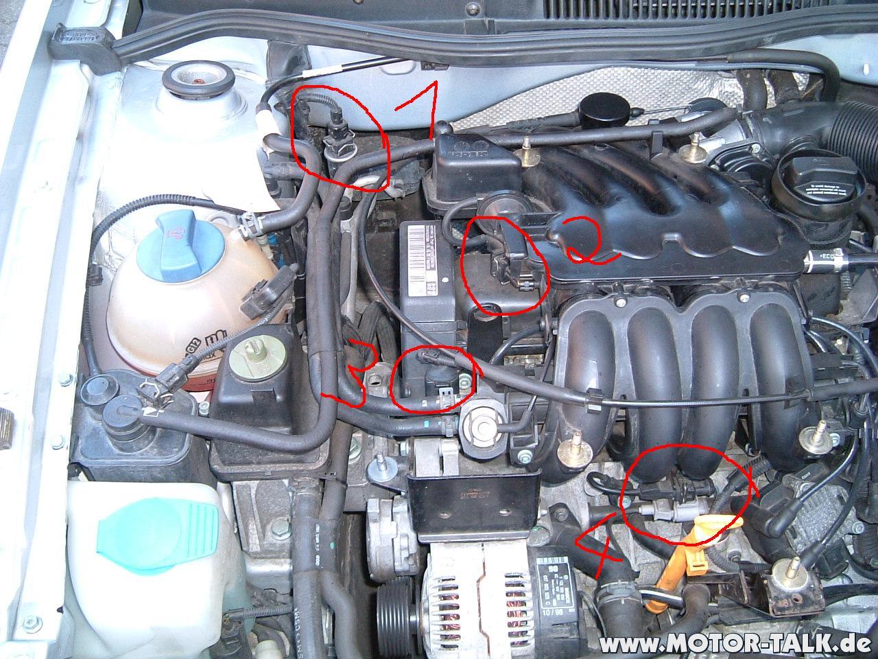

grüß erstmal alle hier im Forum, alle Mitglieder.
ich habe für meinen Bruder letzte Woche einen Golf 4 1.6l AKL 101PS gekauft.
Beim Kauf und Probefahrt war alles i.O.
Auf dem Heimweg fings dann an, von der Unteren bis zur Oberen Drehzahl, beim Anfahren und während der Fahrt stottert , Ruckelt die Karre jetzt.
Natürlich habe ich mich zuerst mal Hier im Forum schlau gemacht und Folgendes Ersetzt, leider Ohne erfolg:
* Nockenwellensensor neu- ohne erfolg!
* Kurbelwellensensor - ohne erfolg!
* Drosselklappe auf verdacht gereinigt - ohne erfolg!
* Drosselklappe gegen Gebrauchtteil, gereinigt getauscht - ohne erfolg!
* LLM getauscht - ohne erfolg!
* Zündkerzen tausch - ohne erfolg!
HILFE WAS KANN DAS SEIN?
Hab was von Relais gelesen, wo finde ich die im Golf 4?
Kann es die Kraftstoffpumpe sein?
Hat jemand ne idee?
bin aus dem Raum Karlsruhe!
Bin über jede Hilfe Dankbar.
Gruß golf4 AKL Anfänger!

Wenn du auf eine rote Ampel zufährst und den gang rausnimmst un das Gas wegnimmst - geht die Drehzahl dann kurzzeitig rauf?
Themenstarteram 26. Oktober 2013 um 21:31
Hallo mtgenervter,
nein der geht nicht rauf, sobald ich gang raus nehme und fuß vom gas geht er runter in den leerlauf ohne sägen und hält da gut die stellung!

am 27. Oktober 2013 um 12:25
Kühlwassertemperatursensor sowie die Dichtringe der Ansaugbrücke zum Zylinderkopf fallen mir noch ein.
Mit dem ELM Dingens bekomme ich auch keine Verbindung an unserem Golf. Diagnosekabel und Laptop geht aber.
