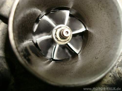

hallo,
brauche mal hilfe vom turbospezi.
und zwar macht der (turbo) kratz geräusche,ist aber nur im kaltem zustand finde ich.und bevor ich mir jetzt ein neun kaufe möchte ich mal eure meinung hören....es ist ein g4 1.8t agu ez98 mit 97tkm

Hast den Schlauch schon mal abgenommen und die Welle auf Spiel geprüft, auch solltest schauen ob das Rad am Gehäuse kratzt.

Bei nem Ducato konnte ich auch nicht in den Lader schauen um zu prüfen ob das Rad am Gehäuse schleift, hab einen Foto genommen und blind in den Lader fotografiert. Auf dem Rechner konnte man sehen das der Lader nicht zu viel Spiel hatte, keine Spuren am Gehäuse.

Um sich Zugang zur Laderwelle zu verschaffen ist ne ziemlich knifflige Angelgenheit!
Hat der Wagen dennoch Leistung?? Oder ist ein Leistungsabfall spürbar? Könnte nähmlich das Lager sein, da es laut deiner Aussage nur im kalten Zustand hörbar ist.

in live hört man das richtig wie das kratz und knackt.kann sonst noch mal ein video machen wo man das besser hört....leistung hat er finde ich.das denke ich mal auch das das lager hin ist....
war vorhin schon bei vw die wollen sich das am 03.01 mal an hören/schaun.will da jetzt auch wieder nicht viel bezahlen für die kontrolle....

Zum ebay turbo, laut Beschreibung ein Orig. Borg-Warner k03.
Beim Feundlichen kosten der passende Turbo im Ausstausch um die 800 - 1000 €. Was ich hier so gehört hab, was andere bezahlt haben.
