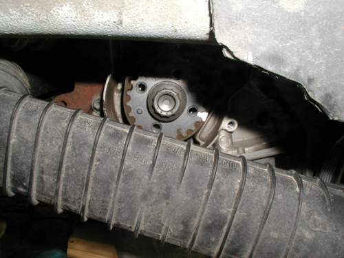

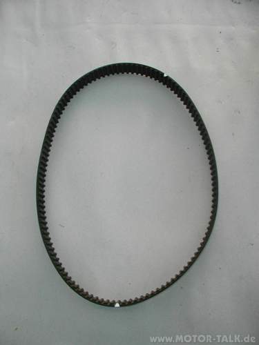

Ich habe heute bei meinem AJM nach 90000 km den Zahnriemen gewechselt.
Beim Reperatursatz war auch der Riemenspanner, die Andruckrolle und die Führungsrolle dabei, auch die Wasserpumpe und den Rippenkeilriemen habe ich gewechselt.
Echt notwendig war aber meiner Meinung nach nur der Zahnriemen und der Rippenkeilriemen, alle anderen Teile machen mir einen einwandfreien Eindruck.
Mir ist nicht klar warum immer wieder von Einstellungen und Fixierungen des Nocken- u. Kurbelwellenrades die Rede ist?
Solange der alte Zahnriemen noch drauf ist, kann man sich meiner Meinung nach alle Arbeiten und die Spezialwerkzeuge zur Fixierung der Nocken- u. Kurbelwelle ersparen.
Einfach die Lage des Zahnriemens am Zahnriemen, Nockenwellenrad u. Kurbelwellenrad markieren (z.B. mit Korrekturflüssigkeit).
Am neuen Zahnriemen 2 Markierungen im gleichen Abstand anbringen, danach neuen Zahnriemen so auflegen, dass diese Markierungen mit den Markierungen auf Nockenwellenrad und Kurbelwellenrad übereinstimmen – fertig, hat bei mir problemlos funktioniert.
