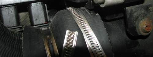

Hallo ich habe mir gestern einen Golf 4 1,9 110 PS TDI mit dem ASV Motor gekauft!
Leider habe ich heute ein Problem festgestellt.
Mir ist aufgefallen, dass die Leistung erst sehr spät kommt, er zieht aber halt erst spät und wie am Gummiband gezogen....irgendwie zäh. LMM und Filter habe ich schon getauscht! Bei meinem alten TDI kam die Leistung (trotz nur 101 PS) viel plötzlicher und er zog die Drehzahl viel schneller hoch.
Bei meinem alten habe ich auch das typische Turbogeräusch (Pfeifen , Singen) gehört, bei meinem neuen höre ich den Turbo nicht. Er ist sogar im ersten Gang bis 3500 Undrehungen träge erst dann geht er los.
Jetzt bin ich auf die Autobahn gefahren und zack ist er mir bei 160 kmH in den Notlauf gegangen. Nach dem Neustart lief er dann wieder normal. Also habe ich es nochmal probiert, doch leider mit dem gleichen Ergebnis ^^

den gleichen Motor hab ich in meinem Toledo drin.
Bei mir war der Unterdruckschlauch vom N75 Ventil zur Unterdruckdose der VTG-Verstellung gerissen und die VTG Verstellung war fest gewesen bzw. schwergängig.

du kannst den VEP nicht mit dem PD vergleichen.
die leistungsentfaltung ist sehr unterschiedlich.
wegen notlauf ladedruckstrecke,unterdruckschläuche und vtg überprüfen.

Naja, aber ich bin diesen 110 PS Golf 4 TDI auch damals in der Fahrschule gefahren und das Ansprechverhalten vom Fahrzeug (Turbo) war definitiv anders! Irgendwas stimmt halt nicht.
Werde gleich mal die Schläuche kontrollieren!
So bin war in der Werkstatt!
Das VTG lässt sich nur 0,5 - 1 cm bewegen und ist bombenfest.
Mir wurde gesagt, dass ein neuer Turbo rein müsse.
Wisst ihr noch eine möglichkeit ihn zu reinigen?
es gibt reiniger sprays oder ausbauen und per hand reinigen.
Jo ich werde es gleich mal mit der Drahtschlaufe und dem Stück Holz probieren.
