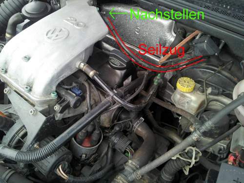

Ich musste gerade meine Schwester vom Bahnhof mit dem Wagen meiner Mutter abholen und irgendwann bin ich halt abgebogen. Als ich aus der Kurve rausfuhr und wieder Gas geben wollte merkte ich, dass ich ein bisschen zu langsam für den 2. Gang war und wollte mehr Gas geben. Bevor ich jedoch Gas geben konnte merkte ich, dass sich das Gaspedal selbständig nach unten drückt (ca 1-2cm?) ich hab jetzt nicht bemerkt, ob das Auswirkungen hatte, da ich selber sofort Gas gegeben habe. Jetzt wollte ich fragen, ob das normal ist oder ob das ein Fehler ist ich weiß solche Ferndiagnosen sind immer ein bisschen schwer zu stellen aber vielleicht kennt sich da jemand aus. lg Daniel
Das sich durchs Standgas das Pedal bewegt wäre mir neu.
Allerdings ist es bei unserem Cabrio so, dass sich das Pedal ca. 1 cm drücken lässt,
ohne das sich die Drosselklappe bewegt.
Durch nachstellen des Seilzuges (in 1 Minute erledigt) wurde das Problem gelöst.
Fazit: Direktere Gasannahme

Hat das Fahrzeug einen Tempomat ? Wenn du den versehentlich eingestellt hast kann dies die Ursache sein. Das Gaspedal wird dadurch bewegt

Wenn das Gaspedal eigenständig nach unten geht, wird er mit aller Wahrscheinlichkeit ein Gaszug haben. Wenn dieser irgendwo klemmt und er in Kurven fährt wird aufgrund von Verwindung des Fahrzeugs, wahrscheinlich der Gaszug gezogen.

Nur bei E-Gas (EPC)! Sonst kann das schon mal ein Seilzug sein.
Wenns EPC ist, dann sind das sogar zwei Potis und bei Automatik noch ein Taster für den Kick-Down.
Fällt ein Poti aus => EPC Lampe an, Fällt der Taster aus => EPC Lampe an
Bei einem Seizug regelt soweit ich weiß ein Motor in der Drosselklappeneinheit den Tempomat.
Demnach könnte der Widerstand wirklich etwas nachlassen, jedoch nicht so weit, dass sich das Pedal bewegt.
Das Pedal bewegt sich nicht, das habe ich ja korrigiert. Wenn der Tempomat regelt lässt der Widerstand am Pedal nach und man könnte meinen das Pedal bewegt sich.
Woher ich das weis? Weil ich einen Golf 4 mit Tempomat habe.

Ja, den gibt es definitiv noch.
Beim V5 AGZ auf jeden Fall. Beim Nachfolger AQN nichtmehr.
Weitere Modelle sicherlich auch, kann dir aber keine nennen.
Diese Tempomat-Nachrüst-Kits sind meist nur für EGas Fahrzeuge und laut Beschreibung nur für die TDIs, demnach wird warscheinlich fast jeder IVer TDI EGas haben. Zumindest meine Theorie.
Also ich kenne das mit dem Gaspedal (mit Seilzug) unterm Fuß weg ziehen auch von einem Benziner. Und zwar habe ich es immer so provoziert, dass ich im Stand vorsichtig die Kupplung kommen lassen habe ohne Gas zu geben. Aber mein Fuß lag auf dem Gaspedal. Die Motordrehzahl ging dann natürlich unter Leerlaufdrehzahl. In dem Moment ging dann das Gaspedal unter meinem Fuß runter und der Motor drehte wieder ein bisschen hoch und ging dadurch nicht aus.
