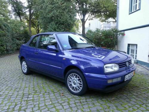

Hier mein neuzugang :-)

Themenstarteram 3. Oktober 2015 um 22:06
Danke danke :-)
Also es ist nun 2 wochen her und ich bereue bisher nichts.
Der wagen ist gerade beim Schrauber und bekommt neuen Zahnriehmen
und neue Achslager hinten
Damit ist dann aber auch alles fein. Die überraschung waren bisher nur die Achslager.
Was man bald machen könnte ich aber auch wusste ist mal eine neue Außenhaut
und die Kotflügel beobachten / tauschen.
Ausstattung:
- Fenster Elektrisch vorne und hinten
- Lenkrad Höhenverstellbar
- ABS
- Airbag
- Servo
- Elk. Dach
oder anders.. er hat keine Klima und keine Sitzheizung der rest ist drin :-)
55KW 1,8L BJ 96 Bon Jovi Edition
130k KM runter
Preis 1300,-
Auf dem Bild sieht man auch gut das Dach was etwas Rechts absteht.
Das wollte ich mir bald mal vornehmen.
Habt ihr da eine Idee wieso das so ist ?

Themenstarteram 3. Oktober 2015 um 22:27
@KadettilacKS schrieb am 30. September 2015 um 17:10:30 Uhr:
aber finde mal einen ohne Rostschaden an den Kotflügeln, schier unmöglich....neue Kotflügel passen oft bescheiden und sind sauteuer
jaa.. habe schon geschaut.. welche die passen liegen bei 150 euro :-(

Hey super Fang für 1300. Verdeckgestänge und Dichtungen immer schön schmieren, verreck regelmäßig säubern und imprägnieren dann wirst du viel Freude dran haben.
Ja die Kotflügel sind sau teuer. Wenn es geht lass die alten machen, dass passt dann auch. Dafür sind die restlichen Golf Ersatzteile extrem günstig (wenn ich da an meinen Volvo denke...).
Ich würde noch eine Domstrebe vorne empfehlen. Auch wenn einige auch dagegen sein mögen. Das Cabrio verwindet sich schon ziemlich stark.

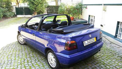

Themenstarteram 4. Oktober 2015 um 9:28
Hier nochmal der Hintern ohne Dach :-)
Wird mir schwerfallen bis zum Frühling zu warten :-(
