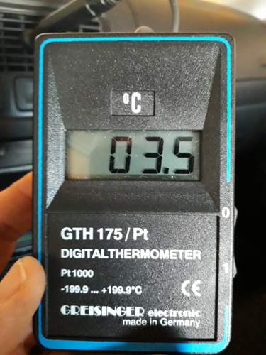

Wie tief kühlt noch Eure Klimaanlage?
Meine manuelle geht nicht tiefer als 11,9°C.
Ist das normal?
In Stufe 3, Umluft und nur mittlere Düsen.
Bei anderen, neueren Fahrzeugen konnte ich sogar 5°C erreichen.
