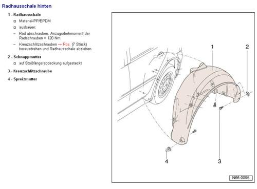

Hallo,wollte die hinteren Rathausschalen raus machen,um dort Mal sauber zu machen.Hat die schon jemand Mal demontiert?Wäre über eine Antwort dankbar,Mfg Klaus

Wenn du die Radhausschale schon heraussen hast, würde es sich anbieten, das Blech rundum zu konservieren (Schutzwachs, Seilbahnfett, o.Ä.)
Golf-r32-radhausschale-hinten
Themenstarteram 24. Juni 2018 um 7:56
Danke dir, für die nette Antwort mit Bild,wollte es rausmachen und dahinter sauber machen,weil das Auto mit Mike Sanders behandelt wird,hab mir dazu eine Druckbecherpistole gekauft von vaupel, Gruß Klaus
