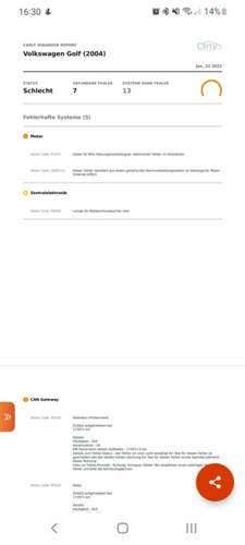

Guten Abend Zusammen,
Wir haben bei unserem Golf 5 das Problem das seit der ZKD Reparatur( Dichtung neu und der ZK wurde geplant plus eine neue Laufbuchse) weil sich das Öl mit dem Kühlwasser gemischt hatte. ZR und WP wurden auch getauscht sowie Wärmetauscher und Temperatursensor vom Kühler. Das ganze System wurde davor aber gereinigt! Die Heizung funktioniert nicht richtig, sie braucht ca. 10min bis einigermassen warme Luft kommt, je stärker man denn Lüfter einstellt desto Kühler wird die Luft wieder und sie wird nur wärmer wenn man ein bisschen hochtouriger fährt! Der Kfz-ler sein Meister und selbst ein VW-Kfz-ler wissen nicht woran es liegen könnte! Zudem kommt jedesmal die Fehlermeldung nach ner Zeit Kühlmittel prüfen. Obwohl Kühlflüssigkeit vorhanden ist. Und die Temperatur bei 90grad ist. Hat jemand eine Idee woran es noch liegen könnte? Muss man das System evtl. Neu anlernen?

Und heute wo ich Ihn gestartet habe beim abholen hat er gestottert, war unter 1000 umdrehungen, hat sich dann nachdem ich kurz gas gegeben habe beruhigt und war leicht drüber. Die Motorleuchte
hat dann angefangen zu leuchten. Fahrt sich ruhig und hat auch Zug drauf wenn man beschleunigt
Fehlerspeicher auslesen

Themenstarteram 21. Januar 2022 um 17:54
Der Golf stand bis gestern in der Werkstatt
