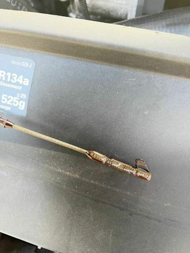

ich habe seit neustem Öldruckprobleme an meinem 5er GTI.
Auf dem weg zur Arbeit kam es das erste mal nach ca 15KM.

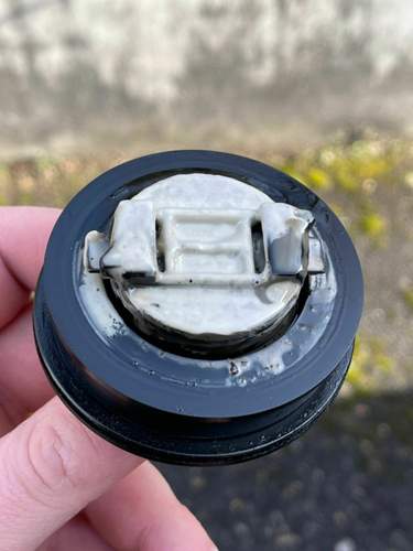

Auf der Arbeit erstmal Ölstand gecheckt und leichten weiße Akzente im Öl gesehen... Öldeckel aufgemacht und es er ist voll Ölschlamm... Kurzstrecke kann nicht sein, da ich davor die Woche immer 150KM Autobahn täglich gefahren bin und es noch nicht da war.
1 Woche vorher ist mir der Adapter des Öldeckels ( zur erhöhung in die verkleidung ) abgebrochen... diesen habe ich mit Scheibenkleber wieder eingeklebt und solte 100% dicht sein... Danach habe ich eine Motorwäsche durchgeführt, weil es alles voller Öldämpfe war. Daran kann es also eigentlich nicht liegen, das Wasser ins Öl gelangt ist.
Somit habe ich folgende Syntome:
Ölschlamm
Ab und zu Öldruckprobleme ( wenn der Motor richtig warm wird ) beine Freundin fährt ihn jetzt nur noch 5Km zur Arbeit, da ist alles super.
Kühlwasserschwund ist eigentlich Minimal... hat er schon immer ein wenig.
Kompressionsdruck auf dem Öldeckel, bzw wenn ich ihn aufdrehe Tanzt er richtig, das hat er vorher nicht gemacht.
gefühlt riecht das Öl nach Benzin.
meine Vermutung ist auf der Kopfdichtung, was meint ihr?
Ich werde jetzt am Wochenende ein Ölwechsel durchführen,
Kühlwasser auf Max. füllen und 1 Woche wieder selbst fahren und beobachten.
Was meint ihr zu dem Ganzen?

man sollte schon unterscheiden zwischen Ölschleim und Ölschlamm. Deiner hat wohl beides. Ölschleim am Einfülldeckel und eventuell Ölschlamm am Ölsieb vor der Ölpumpe.
Ölschleim ist an sich unbedenklich. Den Ölschlamm würde ich zumindest kontrollieren. Also Ölwanne ab und kieken.
Wasser kommt als Kondensat ins Öl und nicht unbedingt durch den Einfüllding.
Kraftstoffeinträge sind bis zu einem gewissen Grad normal. Deren Beurteilung ist aber nicht so einfach.

Den Schleim am Öldeckel haben viele und8st eigentlich kein Problem. Liegt am Aufbau mit dem langen Stutzen...
Du hast Schleim, nicht Schlamm.
Ich fahre zwar im 1,6er nur, aber dafür gute 30km einfach. Habe auch Schleim am Deckel.
Kommt daher, dass der Stutzen zum Einfüllen aus Kunststoff ist und in kühlen Fahrtwindbereich liegt. Das kann selbst bei vordernder Fahrt und den aktuellen Temperaturen nicht warm werden. Ich hatte teils -15° und Ansaugtenperaturen von nur 1-5°C!

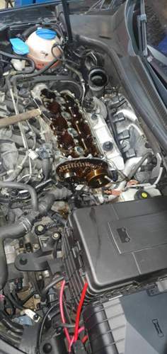

Habe einen 2005 Golf Gti mit einer Laufleistung von 218000km, aber der motor hat erst 160000km (zweitmotor vom erst Besitzer.
Ich hab genau die gleichen Symptome und habe schon 1500€ für einen Kettenspanner Wechsel geblächt (+ Dichtungen und kette).
Aber habe trotzdem die gleichen Symptome.
Und ich weis jetzt selber nicht mehr was ich machen sollte. Allzu viel Geld möchte ich für das Auto nicht mehr ausgeben, aber verlieren möchte ich das Auto auch nicht. Jeder garagist sagt mir „ja kann dir nur eine Erfolgschance von 50/50 geben“
Könnte es auch einfach nur der pcv sein?
Der der denn Kettenspanner gewechselt hat, hat mir gesagt das er nicht alle teile rausfischen konnte und das deswegen der Öl so aussieht und vielleicht auch das der ölsieb verstopft ist.
Er hat mir auch gesagt das die Kolben und Kurbelwelle etc gut aussieht.
Was denkt ihr ?

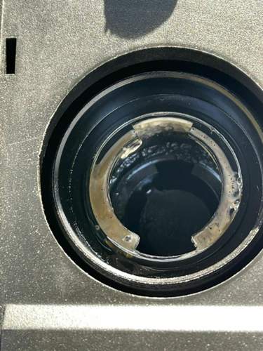

Was ist denn mit Bild 4?
Doch hoffentlich nicht der aktuelle Zustand?
@Arnimon schrieb am 18. Februar 2021 um 19:16:40 Uhr:
Nein. Wurde eben gewechselt. Sah so aus, deshalb musste ich den Kettenspanner wechseln. Aber seit dem Vorfall mit dem Kettenspanner, habe ich sehr viel schleim im Motor und er läuft unsauber, Fehlermeldung STOP! Öldruck. Motor aus!
Hast du den selber gewechselt? Wurde auf alles geachtet?
