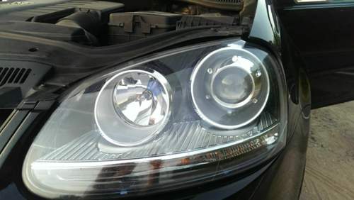

Hallo, ich hätte da mal eine Frage und zwar geht es um folgendes. Mein Vorbesitzer hat nachträglich Xenonscheinwerfer in den Golf eingebaut und natürlich nicht eingetragen. Ich möchte mein Auto bald verkaufen und will deswegen die Halogenscheinwerfer wieder einbauen. In einem anderen Thread habe ich gelesen, dass wenn man Xenonscheinwerfer einbaut, diese Codiert werden müssen. Ich gehe mal davon aus das dies nicht gemacht wurde. Wenn das nicht gemacht wurde, erscheint dann eine Fehlermeldung? Und wie sieht es aus, wenn ich wieder die Halogenscheinwerfer einbaue. Müssen die dann auch wieder Codiert werden? Ich hoffe ihr könnt mir weiterhelfen:)

Stell doch mal ein Bild deiner Scheinwerfer rein.
Vielleicht sind es auch "nur" Halogen oder Xenon Look Scheinwerfer mit einem HID Kit.
Dann kann man schnell und günstig wieder zurückbauen.

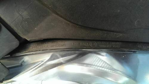

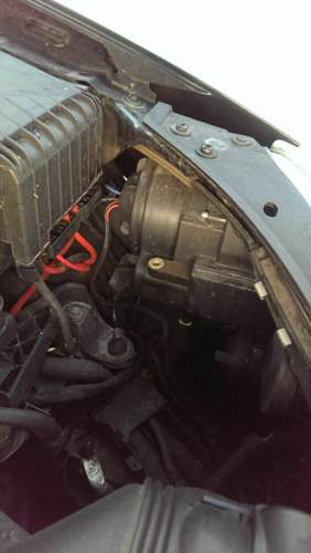

Themenstarteram 4. Juli 2015 um 8:01
Hier sind die gewünschten Bilder
Imag2319
Imag2317
Imag2316
Wie ich vermutet hab!
Sind Xenon-Look Scheinwerfer mit einem HID-Kit. Sieht man an den Kabeln auf Bild 2 die aus der Kappe am Scheinwerfer raus gehen.
Die kannst du problemlos wieder auf H7 zurück bauen ohne die Scheinwerfer zu tauschen.
Einfach die Abdeckung wo die Kabel durchgehen wegmachen, Kabel wieder rausziehen, Vorschaltgerät abschrauben (da gehen die Kabel auch hin) und ne H7 Birne reinstecken.
Edit: steht rechts oder links neben dem Depo Logo auf dem schwarzen H7 oder D2S?
Themenstarteram 4. Juli 2015 um 9:43
Sprich das sind die hier? http://www.ebay.de/.../321012931323?...
Dann steckt in der Lampenfassung für die H7 Birne dieses HID KIT?
Ich schaue jetzt gleich nochmal.
Korrekt!
Im Angebot steht zwar kein Hersteller aber dürften auch die von DEPO sein.
Da Steck dann ein HID Kit in dieser Art drin:
http://www.ebay.de/itm/261822893388?redirect=mobile

Weder noch, da steht nur 17 D17. Die Kits sind jetzt endlich draußen. Und die Halogenlampen funktionieren auch. Allerdings ist mir aufgefallen, dass die Glühbirnen ziemlich heiß werden. Ich hatte die Lampen für ca.1 min an und den Sockel konnte man nicht mehr anfassen. Ist das normal?
