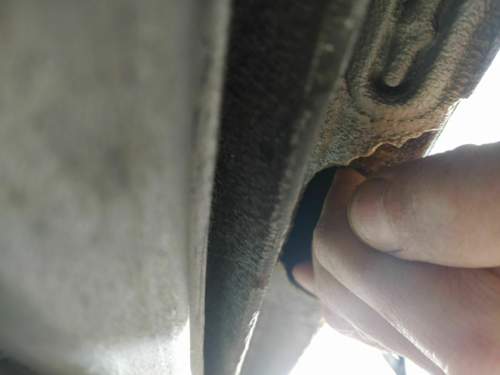

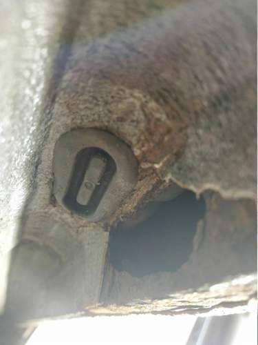

Hier stelle ich mal meine Rosti-Golf 5 vor...............vielleicht ist sowas interessant für andere.
Kurz zum Fahrzeug: Es ist ein Golf 5 TDI, 105PS, Bj 2004, 2-trg, 260tkm gelaufen.
Rostbefall der Schweller, Links und Rechts. Rost kommt von innen, von außen nicht sichtbar, wenn sichtbar dann zuspät. Zudem noch Rost an der gesamten bodengruppe im Hinteren Fahrzeugbereich oberhalb vom Tank und Hinterachse, sowie auch Rost in den Hinteren Radhäußern.
Die anfangs Roststellen an den Schwellern hatte ich schon vor Jahren bemerkt, damals war das Fahrzeug ca.7- 8 jahre. Jetzt ist er 13 Jahre........und jetzt ist er großem bogen durch die TÜV Prüfung gefallen, mit Recht.
Am Fahrzeug wurden die Schweller Herrausgeschnitten, und beidseitig neue eingesetzt.

Habe die Arbeiten selbst ausgeführt, da ich mit Karosserie zu tun habe ist das kein Problem, nur sind die karosserien die ich mache aber schon ab 30 jahre aufwärts alt.
Die kosten haben sich hier in grenzen gehalten. Habe im zubehör jeweils 1 Schweller für den 4-trg Golf gekauft, kosteten st. 45 €.....für 2-trg wären ca. 55-60€ fällig gewesen, vom Schweller ist es egal ob 2 oder 4 trg, da man nur den unteren bereich benötigt. Dazu kommt noch etwas Grundierung, Steinschlagschutz, Farbe und Klarlack, und zum schluß viel viel viel Hohlraumkonservierung. Die Schweller aus dem Zubehör waren noch verzinkt, und sehr gut passgenau.
Wollte eigentlich Originalteile verwenden, aber...................es gibt bei VW keine Schweller Reparaturbleche!!!! Es gibt nur Seitenteile wo der halbe Schweller mit dran ist....kostet ca 500€, oder die A Säule mit der anderen Hälfte des Schwellers........preis, keine Ahnung.

Das mit den Blättern und ansammlung von Dreck ist bekannt, und es wurde auch der innenkotflügel an der stelle abgeschraubt und gereinigt. Aber, wegen dem Dreck ist nicht der korrosionschaden entstanden, sondern das Wasser ins innere gelangt ist. Die Schweller wurden jetzt an den stellen wo es fehlerhaft war abgeändert, blechkanten, falze, sicken, und auch kunststoffteile die eher mehr Feuchtigkeitspender waren. Dazu noch alles mit EP grundiert und abgedichtet. Sollte jetzt halten.
