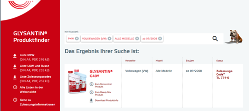

@pit63 schrieb am 15. Aug. 2019 um 19:9:39 Uhr:
Es gibt definitiv nur eine Sorte Volkswagen G13 Kühlmittel,
Ich gebe auf...
