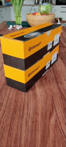

Ich hatte das auch. Hab in einer freien Werkstatt das Auto abgegeben. Die haben erst einen defekten Injektor diagnostiziert,dann zwei und dann drei. Hab gleich alle 4 wechseln lassen. Die Injektoren kamen aus einem Autoteile laden aus dem freien Handel. Sie waren in einem originalen Continental Karton verpackt. Angeblich Neuware. Hab für einen Injektor 300 Euro gezahlt. 1200 Euro gesamt. Dann noch Zahnriemen gleich mit Wechseln lassen. (185tkm). Der Werkstatt war das so peinlich das sie mir die Arbeitszeit komplett erlassen haben. Glück in Unglück gehabt. Die alten Injektoren hab ich weiterverkauft. Achso den Dieselfilter habe ich auch wechseln lassen. Der hatte 60tkm drauf. Der war wohl sehr schwarz und verdreckt..Man hat mir nahe gelegt besseren Diesel zu tanken. Ich tanke jetzt nicht mehr an der Billigranke,sondern bei Aral und gebe ab und an LM Super Diesel additiv mit in den Tank. Das gibt es als 5 Liter Kanister im Netz für 70 Euro circa. Damit komme ich noch ein zwei Jährchen mit hin.
