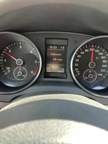

Das mit den 3000rpm war doch etwas übertrieben. Mein Tacho zeigt aber auch ab 100km/h ungefähr 7-9km/h zu viel an.
Alle Angaben vom Tacho abgelesen - also nicht auf den km/h genau:
100 km/h - 1800U/min
120 km/h - 2150U/min
140 km/h - 2500U/min
150 km/h - 2700U/min
Edit: alles im 5.Gang logischerweise
Auf Langstrecke wären 140km/h noch in Ordnung. In Wirklichkeit ist man dann mit knapp über 130 unterwegs. Bei 2500U/min verbraucht der Golf gut 7 Liter. Finde ich bei den Geschwindigkeiten schon zu viel. Wenn man noch schneller fährt dann geht es mit dem Verbrauch schnell nach oben. Also 160km/h ist mit dem Wagen absolut nicht drin. Bei dann 9 Litern und den Fahrgeräuschen kannst du nicht reisen.
