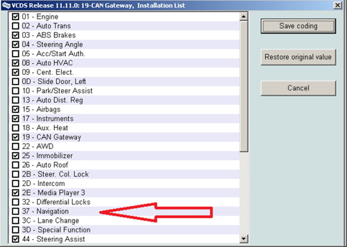

Hi Leute,
ich habe folgendes Problem. Habe ein RCD510 gegen ein RNS510 ausgetauscht und seit dem gehen am Lenkrad die linke Schaltwippe (links/rechts Taste) nicht, also genau die Tasten, um beispielsweise zum nächsten oder vorherigen Musiktrack zu springen. Also nur die diese Tasten auf der linken Schaltwippe. Alles andere geht
Das wurde vom Kollegen codiert, anscheinend ist da nicht alles mitgegangen? Wie kann man dem nachgehen.
Gerne hätte ich auch eine Navi-Ansicht (Pfeilsymbol) im Kombiinstrument. Kann man das beim Golf 6 auch einpflegen?
Bei Gelegenheit kann ich mal ein Foto vom Kombiinstrument und MFL machen.
Danke!

Im Gateway das Navi anmelden dann sollten die Pfeile auftauchen ansonsten mal kompletten Scan Posten

das werde ich mal bei Gelegenheit ausprobieren, aber es ist also generell möglich, dass ich auch im Kombi die Navisicht habe?
Ja wenn du mfa hast
Themenstarteram 30. August 2016 um 10:23
Ist das dann Steuergerät 19? Kannst Du vielleicht genauer beschreiben, wie das mit der Anmeldung geht? Einfach auf aktiv setzen? Werde es mit ODIS versuchen (über die Firma, keine Raubkopie). Es sollte ja im besten Falle dem VCDS ähneln.
@tdirks schrieb am 30. August 2016 um 10:21:39 Uhr:
[.....] aber es ist also generell möglich, dass ich auch im Kombi die Navisicht habe?
Ja, das ist möglich.

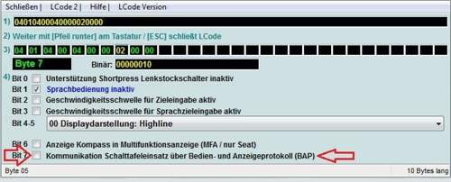

-Navi am Gateway anmelden
-sollte das Radio aus einen älteren Wagen mit roter MFA stammen, muss das Protokoll auf "BAP" umgestellt werden. ( STG 37, Byte 7, Bit 7 muss ein Haken rein, siehe Anhang)
-sollte es immer noch nicht funktionieren könnte ein Firmwareupdate helfen.
Arbeite aber erst einmal die ersten beiden Punkte ab, vermutlich funktioniert es dann schon.
Bap
@tdirks schrieb am 30. August 2016 um 12:23:18 Uhr:
Ist das dann Steuergerät 19? Kannst Du vielleicht genauer beschreiben, wie das mit der Anmeldung geht? Einfach auf aktiv setzen? [.....]
Ja, in STG 19 bei STG 37 "Navigation" ein Haken setzen, siehe Anhang.
Stg-19
