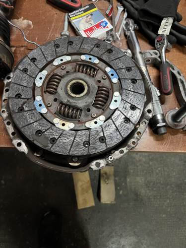

So, die Kupplung ist getauscht und ich Poste mal die Erfahrung und Preise.

Kupplung sieht von dieser Seite noch gut aus.
Wie ist die andere Seite , an der Druckplatte ?
EMS hätte gereicht bissl abzuschleifen, sieht nicht so schlimm aus .
Da hat ( ohne die andere Seite der Kupplungsscheibe zu kennen ) wahrscheinlich nur Ausrücklager den Geist aufgegeben .
Themenstarteram 16. Juni 2024 um 12:03
Die Reibscheibe schaut auch auf der anderen Seite nicht schlimmer aus. So wie die „gerupft“ hat hab ich schlimmeres erwartet. Beim Schwungrad ist der Bereich schon blau und die raue gedrehte Oberfläche ist in Bereichen komplett glatt. Wahrscheinlich hätte anschleifen wirklich gereicht, aber da es eh offen war, kam es auf die 130 Euro nicht mehr an. Das ausrücklager hat verhältnismäßig auch gut ausgesehen. Auch da hätte ich mehr Verschleiß erwartet. Da aber mein Sohn das Auto in einem Jahr übernimmt, passt das. Sind eh „erst“ 155000 km drauf.
