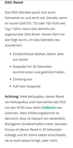

Hast du das schon probiert? Das hat bei mir geholfen
Screenshot-20230804-144952
