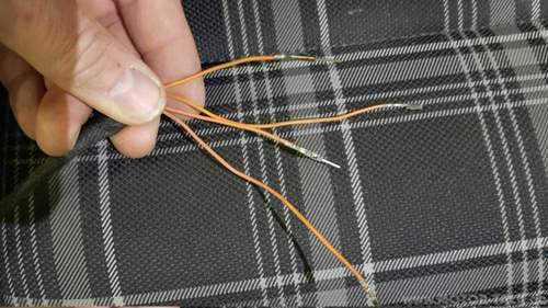

Hallo Community,
ich habe heute die original VW StHZG nachgerüstet, hänge aber an der Can-Bus-Anbindung.
Laut Anleitung muss ich an die Zentralelektrik im Handschuhfach oder an die Audioeinheit. Allerdings gibt es in der Anleitung nur zwei Kabel welche mit Schrumpfverbindern in den vorhandenen Bus eingebunden werden müssen.
Soweit so gut.
Nun habe ich aber keine zwei sondern deren vier Kabel am Kabelsatz und auch nicht mit offenem Ende sonden mit Steckkontakten und weiterhin einem Steckergehäuse.
Weiß jemand Rat wie vorzugehen ist?

Ich mein du brauchst für den normalen can nicht bis zum Handschuhfach wie dort beschrieben. Meine nachträgliche eingebaute Car Guard Pentagon wurde auch laut Anleitung am normalen Can angeschlossen, dazu wurde einfach das verdrillte Can Kabel was in die Fahrer Tür geht angezapft,sollte dann damit auch gehen,die anderen Kabel kommen an die Dosierpumpe und Klima Bedienteil.
Das ist gelöst wie bei der Anbindung eines AHK-Elektrosatz an den CAN-Bus.
Die ab Werk verlegten Bus-Kabel müssen aus dem entsprechenden Steckergehäuse ausgepint werden (mit etwas spitzen die Nase vorsichtig eindrücken und dann gefühlvoll rausziehen) und dann die Kabel des SHzG-Leitungssatz mit den "Mutter"-Pins (die kurzen mit Öffnung) wieder in das Steckergehäuse einsetzen (CAN High und Low NICHT verwechseln, also auf die Pinbelegung achten!).
Danach die ausgepinten original Kabel in das passende Teil der mitgelieferten Steckergehäuse einsetzen und die übrigen beiden Kabel des neuen Satzes in die andere Hälfte des Steckergehäuses. Belegung ist da egal, nur die Farben müssen in beiden übereinstimmen.
So wird nichts beschädigt und ist rückbaubar.

Aha...prinzipiell führe ich sozusagen den Fzg. Bus in den Kabelsatz der Sthzg und diesen verbinde ich dann direkt wieder, anstelle der original Verlegung, mit dem Steckergehäuse des Fzg. Gut zu wissen. Ich frage mich nur warum man dies in der Anleitung komplett anders beschreibt, da zweige ich den Bus eignetlich nur ab und habe dann zwei Kabel über.
Deine Antwort ist schlüssig und einleuchtend, vielen Dank hierfür !!!
