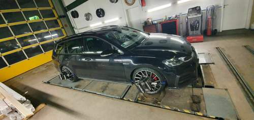

8x19 Cadiz Felgen mit 235/35 19, die Eintragung war mit VW Gutachten kein Problem.
Ist er noch tiefer und/oder mit Spurplatten?
Es sind die VW Zubehör Federn mit ca. 20-25mm Tieferlegung und hinten 15er Spurplatten verbaut, wurde alles zusammen eingetragen, ohne Probleme :)
Gut, dann bin ich ja guter Dinge. Im Frühjahr kommen auch die 19" Cadiz drauf, hab das Eibach ProKit. Mit den Spurplatten ist man ja dann variabel, das Gutachten von VW sowie zu den 235 Dunlop hab ich auch :)
Dann klappt das ebenfalls! :)
