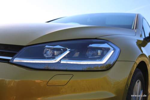

@jd_cort Du suchst die Variante mit ALS. Leider nur bei angeschaltetem Licht bzw. Standlicht daran zu erkennen, dass man je Seite zwei L-förmige Spangen hat. Ist es nur ein L, dann ist es das kleinere LED Licht, bei dem das Abblendlicht ohne die inneren LEDs läuft.
Bei den Bildern hat das gelbe Auto das große LED Licht (mit ALS) und das weiße Auto das kleine LED Licht.
