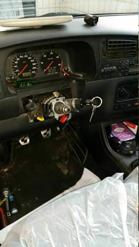

Am sinnvollsten ist sicherlich, die Leitung der OBD Buchse zu unterbrechen. Wenn der "WFS Entferner" bei direktem Anstecken an die OBD Buchse schon nicht funktioniert, fummelt da keiner noch minutenlang im aufgebrochenen Auto rum und guckt, wo die Unterbrechung ist, kann ich mir zumidnest nicht vorstellen...
