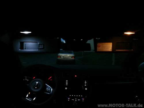

In meinem neuen GTD strahlt fast der ganze innenraum in weissem LED Licht. nur hat VW 4 Lampen normal gelassen, das geht garnicht: die beiden Sonnenblenden das Handschufach und der Kofferraum. Jetzt will ich die Leuchtmittel einfach gegen LED in Weiss austauschen, die Leuchten an den Sonnenblenden sind total easy zu wechseln, doch die Abdeckung im Kofferraum bekomme ich nicht ab, die im Handschuhfach auch nicht was mache ich falsch? Welche farbe benötigt man damit das zu den anderen ab werk verbauten LED passt? 4000k oder 6500k. Sonnenblende ist 37mm Sofitte, das habe ich schon rausgefunden.

Das sieht ja vielversprechend aus auf Hypercolor aber die scheinen sehr hell zu sein ich weis nicht ob 90 lumen für den schminkspeigel nicht ein bischen viel ist. Ich denke es reicht eine ganz einfache LED Soffitte für 2 Euro warum sollte die flackern? Das licht wird weder auf oder abgedimmt noch werden die Sonnenblenden über den Bordcomputer überwacht also brauche ich auch keine Check Wiederstände. Schade das noch keiner ein GTD ergänzungsset anbietet. Weis jemand zufällig wie lang die Lampe für den Kofferrraum sein muss? sieht nach 42mm aus.

Das Set von JM sieht vielversprechend aus, genau dei 4 LEDs die man benötigt. Aber was soll der Preis? Leute wiesst ihr was diese Bauteile kosten? ein paar cent. Es wird nirgendwo mehr beschiss gemacht als bei diesen ganzen Tunig LED kram. Wozu brauche ich bei einer Innenbeleuchtung einen Check-Wiederstand, der nur verarsche ist, es weden 4 Watt in Wärme verbraten und 1 Watt hat sagen wir mal die LED somit meldet der Boardkomputer kein Fehler. Stromersparnis gleich null. Auch eine Elektronische Ansteuerung der LED am Schmikspiegel ist nicht notwendig, ich habe eine ganz einfache LED Soffitte von ebay für 1,99 Euro und die ist perfekt, da Flackert nichts weder im Stand noch mit laufendem Motor, da glimmt auch nichts nach, und da sind wirklich nur LEDs und 2 Widerstände drinn mehr nicht, sogar auf die Polarität muss man achten. Die Helligkeit ist mit 3 SMD LEDs volkommet ausreichend viel heller als die normale 5 Watt Lampe alles hellere würde nur blenden.
http://www.ebay.de/.../390396257196?...
Für den Kofferraum habe ich die 42mm version mit 4 LEDs, die ist zwar nicht dunkler als die 10 Watt die drinn war, aber auch nicht heller. Wenn man sich hier Lichtstärkenmäßig verbessen will ist eine Variante mit 8 LEDs in 2 Reihen vielleicht die bessere Lösung.

Ich hab da mal was vorbereitet. Ein Unterschied wie Tag und Nacht, find ich.
Edit: links ist übrigens weiß. 6x SMD LED Sofitte 37mm weiß. Nicht das jemand durch den dunklen Wagenhimmel denkt das wäre blau.
