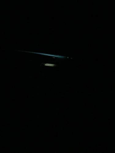

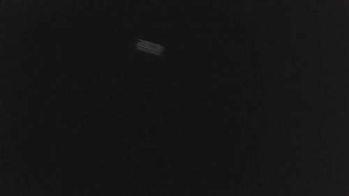

Ich hab da mal was vorbereitet. Ein Unterschied wie Tag und Nacht, find ich.
Edit: links ist übrigens weiß. 6x SMD LED Sofitte 37mm weiß. Nicht das jemand durch den dunklen Wagenhimmel denkt das wäre blau.
