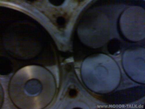

Was du vieleicht als schwachpunkt vergessen hast is das bei den köpfen sich doch auch gern risse bilden seh ich das richtig?
Das hat glaub ich Golf Cl damals leider zu spüren bekommen :(

ja, aber eigentlich nur bei den 027ern. und die wurden meines wissen nie serienmässig am PL verbaut. zumal es sich für den guten TE schwierig gestalten dürfte, das zu überprüfen. stell mir grad das verkaufsgespräch bildlich vor: der TE mit werkzeugkiste in der hand: "da muss erstmal der kopf runter" - verkäufer kreidebleich im gesicht :D

Öhm bin kein 16V Experte, aber der Meister bei VW hat mir auf die Frage, ob ich einen 16V in meinen PF einbauen sollte eher heftig abgeraten...gäbe Zylinderkopschäden reichlich. Er empfahl den 16V aussem 3er Golf, der wäre aufgrund der Probleme komplett geändert worden....

ach was. wenn die karre nicht kalt getreten wird oder stundenlang vollgas über die bahn gescheucht wird, bis der krümmer glüht (was beides leider bei den meisten 16Vs trotzdem der Fall ist), reissen die Köpfe auch nicht. daher sag ich ja auch: am besten nicht von irgendwelchen jungspünden kaufen. keine frage: der ABF ausm 3er iss sicher der bessere motor. allein schon der einspritzung wegen (wobei 'ne k(e)-jet einfach genauso zu 'nem gti gehört, wie der süße senf zur weisswurst). aber motor-umbau ist halt auch nicht jedermans sache und deshalb wird da auch viel gepfuscht. und ein zusammengepfuschter ABF-Umbau ist eben auch nicht haltbarer als ein original verbauter KR oder PL.

@Heizölgaser: Was soll uns dein Beitrag genau sagen? Finger weg von originalen 16vs und wenn, dann sofort umbauen?
Ganz einfach, mein Beitrag soll sagen, das es entgegen der gegenteiligen Anmerkung hier sehr wohl Auffälligkeiten bei der Belastbarkeit der 16V Zylinderköpfe gab. Nicht mehr und nicht weniger! War das so unverständlich?
Ich stimme Wellental voll zu, das man das sicher durch die jeweilige Benutzung vermeiden kann, aber wer hat gesehen, wie ein Vorbesitzer mit einem Auto umgegangen ist?

Das lag aber nicht daran das der Kopf Risse hatte, sondern das meine KE vollkommen spinnt und unter Volllast unter 0,01 CO geht. Habe mitlerweile alles wirklich alles 3 mal geprüft und auch getauscht was in Frage kommt. Ich hatte dadurch aber einen Stegbrand und keine Risse, siehe Foto;)
Mittlerweile habe ich aufgegeben :(
Da ich ihn eh nicht mehr fahren kann (Studium und Geld;)) und er für die nächsten 5 Jahre eingemottet ist, will ich mich damit auch garnicht mehr ausseinander setzten...*DrecksscheissKE)
@TE: Nicht erschrecken lassen, das ist nicht normal oder üblich;)
