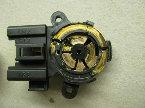

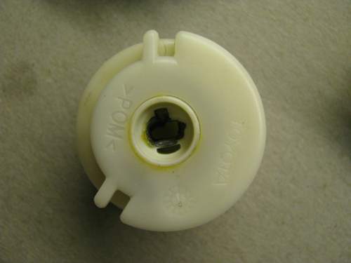

Eine weitere Ursache könnte das Anlasserrelais oder der Zündanlassschalter im Schloss sein.
Hatte gleiches Problem (gleiche Symptome) bei meinem Vater seinem Toyota Corolla, wenn es im Auto 35°C und mehr waren, dann hatte dieser keinen Kontakt mehr herstellen können, und somit konnte der Stromkreis zum Anlasserrelais auch nicht kurzgeschlossen werden.
Glücklicherweise saß der Zündanlassschalter ganz hinten, als letztes Element, nach Wegfahrsperre und nach Lesespule usw.
Somit ließ sich das einfach wechseln. Ich weiß nicht exakt wie es beim Golf ausschaut.
Zündanlassschallter Toyota Corolla
