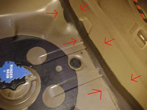

habe vor einer Woche eine gebrauchten Golf IV 2.3 V5 (AQN | 170 PS | Bj. 2001) gekauft
und festgestellt, dass die Ersatzradmulde nass war (richtig nass, nicht nur feucht).
Habe darauf hin die 11 Jahre alten Gummi Stopfen ausgetauscht, kosteten 1,55 für 5 Stück.
Doch leider ist das Problem noch nicht gelöst, immer wieder ist etwas Wasser drinnen.
Habe deshalb mal die Verkleidung im Kofferraum teilweise abgebaut,
hat mir aber bei der Suche nach der Ursache auch nicht geholfen.
Wollte euch einfach mal fragen ob jemand ähnliche Probleme hatte
und ob das auf dem Foto mit Pfeilen markierte normal ist oder nachträglich gemacht wurde.
Und zweitens, für was der Schlauch (Foto 2) hinter dem rechten Rücklicht ist.
Er hat jedenfalls nichts mit dem Ablauf für den Tankdeckel zu tun.
Danke
Gruß Julian
P.S. Es ist kein Spritzwasser vom Scheibenwischer.

Der lose baumelnde rosa Schlauch ist wohl ganz sicher die Ursache Deines Wassereinbruchs. Der Schlauch führt Regenwasser von der Schiebedachentwässerung nach unten ab und sollte eigentlich innerhalb der Karosserie, etwa in Höhe der Stoßstange, in eine Gummimuffe führen. Diese wiederum führt durch die Karosserie nach außen, nämlich unterhalb der Stoßstange.
Da läuft das Wasser dann endgültig weg.
Solange dieser Schlauch bei Dir innen unter der Verkleidung lediglich rumbaumelt, führt er gezielt Regenwasser in Deinen Kofferraum.
Dein Schiebedach hat vier derartiger Abläufe, zwei davon kannst Du sehen, wenn Du die Vordertüren öffnest. Dort siehst Du jeweils einen dieser komischen Gummi-Abläufe.
Die zwei hinteren münden unterhalb der Stoßstange ins Freie, die kannst Du nur sehen (und reinigen), wenn Du das Heckteil demontierst.
Unkiklunki

Da die Gitter von der Zwangsentlüftung von außen in das Karosserie-Seitenteil eingesetzt sind, wirst Du diese ohne Demontage der Heckstoßstange vermutlich kaum rauskriegen.

Die Dichtungen (= Gummis) der Zwangsentlüftung sind ein witz, v.a. bei den Ersatzteilen sind die noch dünner als bei den Originalteilen. Als ich die getauscht habe, hat das Gitter in der Halterung noch richtig Luft gehabt. Konsequenz: Weiterhin Wassereintritt. Es ist also dringend (!) zu empfehlen, zusätzlich abzudichten, denn sonst darf man die Stoßstange erneut demontieren... ich habe es seinerzeit mit Sikaflex abgedichtet und seitdem Ruhe (toi, toi, toi). Einfach eine "Schnur" Dichtmasse um die erneuerte Zwangsentlüftung ziehen,. Ein Bekannter,der bei VW arbeitet, hat mir gesagt, dass sie das in der Werkstatt auch immer so machen.

Also Teile sind bestellt und wenn ich schonmal dabei bin tausche ich die Gummis der Rückleuchten auch gleich.
Ne Kartusche Sikaflex hab ich gestern für 7€ bestellt, mal hoffen, dass ich sie nicht nochmal demontieren muss. :D
Und den Schlauch vom Schiebedach konnte ich schon wieder dahin stecken wo er hingehört.

Also die Gitter wackeln leicht und sind oben und unten etwas nass, bin mir also sicher, dass es daher kommt.

Definitiv! Dann sind es die Zwangsentlüftungen - und die Ursache ist gefunden. Ob der Preis nicht zu hoch ist, sei dahingestellt: Andere Hersteller brauchen die Dinger halt gar nicht erst zu verticken, weil sie von vornherein auf Langzeitqualität ausgerichtet sind. Ich bin mit dem Golf grundsätzlich zufrieden, allerdings machen sich an vielen Stellen eben doch die VW-Sparmaßnahmen arg breit ...
